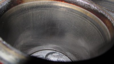

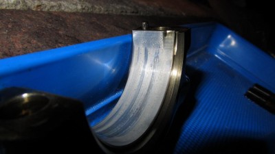

даю 80% что коренным вкладышам хана, еще как вариант заклинивший РКМН, но маловероятно.
Может без масла поездила когда-то. У меня такая же проблема, сейчас меняю вкладыши и кольца, шатунные вкладыши еще терпимые, а на коренные страшно смотреть, на зеркалах цилиндров задиры, поэтому на уменьшение масложора не особо надеюсь после замены колец и колпачков. Все это результат масляного голодания :o

Мэн, какие ОМКИ. У тебя был на движке с завода зазор 0.25-0.3м в коренном вкладыше , сейчас просто ты вылетел уже за все допуски, а-ля 0.7, вот и все. Ну может быть маслонасосу хана, но с таким давлением масла вкладышам давно трындец. Давку масла конечно меряй, скидывай поддон - меряй зазор пластигейджем, или тупо шейки промерь. Открой литературу =) Вероятно, там нужно точить всё. Либо как то собирать на продажу =
Насчет датчика - на слух давно уже должен понимать, когда давление появляется, при холодном старте.
Еще- менять вкладыши на номинал нужно тогда, когда двиг еще хорошо работает. Когда есть любые симптомы - никаким номиналом уже давно нигде на будет пахнуть =)
