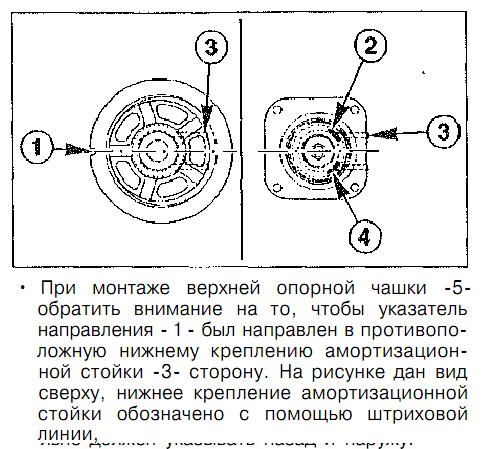

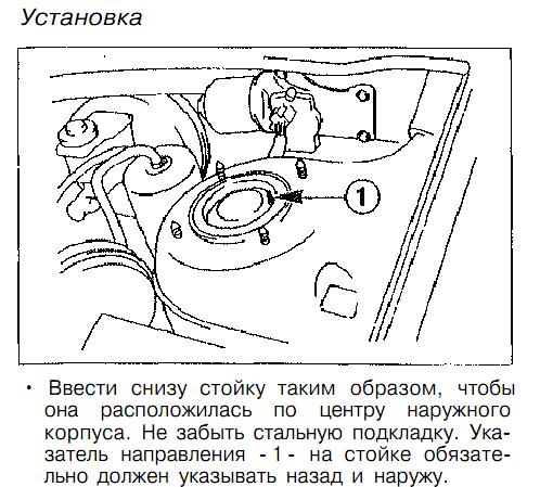

Приветствую! имею mazda mx6, одна база с GE
в мануале написано
.png
.png [ 125.38 | Просмотров: 1959 ]
требуется сильней завалить верхнюю опору внутрь, можно ли это сделать поворачиванием опоры ?

Добрый день! Присоединяюсь к автору, но по другому вопросу. Что будет, если стойки поставлены не так как на рисунке? Заменил их недавно и появился стук непонятный. Может ли этот стук быть следствием неправильной установки опоры? Ставили в сервисе.

когда менял стойку неправильно поставил опору-так она у меня уходила резко в сторону при езде

а ее сложно повернуть в нужную сторону? нужно все обратно разбирать? после установки в нормальное положение проблема ушла?

это регулировка развала :)

Это для чего оно сделано,по любому это делается на развальном стенде с маздовской программой :)

так зачем эти метки нужны? в чем разница при установке?

С другого сайта нашел
Наконец то сделал!!!
Если бы не кронштейны с различными разъемами и пневмоклапанами, закреплееные поверх гаек крепления опор стоек и гайки их крепления(одну так и не нашел). то замена одной стойки занимала бы не более часа.
Резиновые пипки оказались обычными резиновыми пипками, не на что неуказующими шнягами-смотрят куда попало. Метки на верхней чашке пружины и опоре совместил и соориентировал на уши стойки.
Проверить правильность установки этих деталей оказалось просто-все прощупывается руками даже при установленном колесе. Возможно придется поддомкратить машину.

эти метки у меня на машине смотрят в разные стороны и совсем не как на рисунке, следовательно не верно как я понимаю ...
