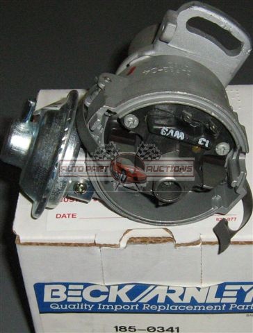

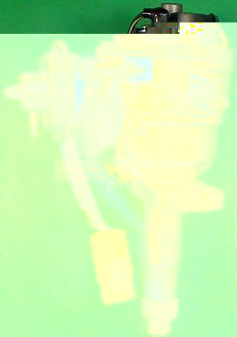

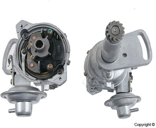

Да где б найти трамблёр вообще... Я б купил =)
Я смотрел, по картинкам есть разная длина валов и наличие/отсутствие ушка для крепления болтом...
Вот в чем разница и взаимозаменяемы ли, например, следующие (у кого какой на движке стоит?):

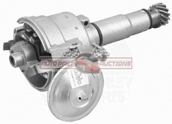

Вот ещё один

Одна трубка на опережение, вторая на запаздывание. Параллелить нельзя. В принципе взаимозаменяемости снял-поставил обычно нет - дело в разных характеристиках центробежного и вакуумного регуляторов опережения, длине валов, приводных шестернях... Ну в общем ты и так уже видишь. С доработками встанет любой. В принципе тебя должна интересовать только схема питания (карб-инж) и линейка двигателя. Остальные потроха, в которых различия можно из старого перекинуть

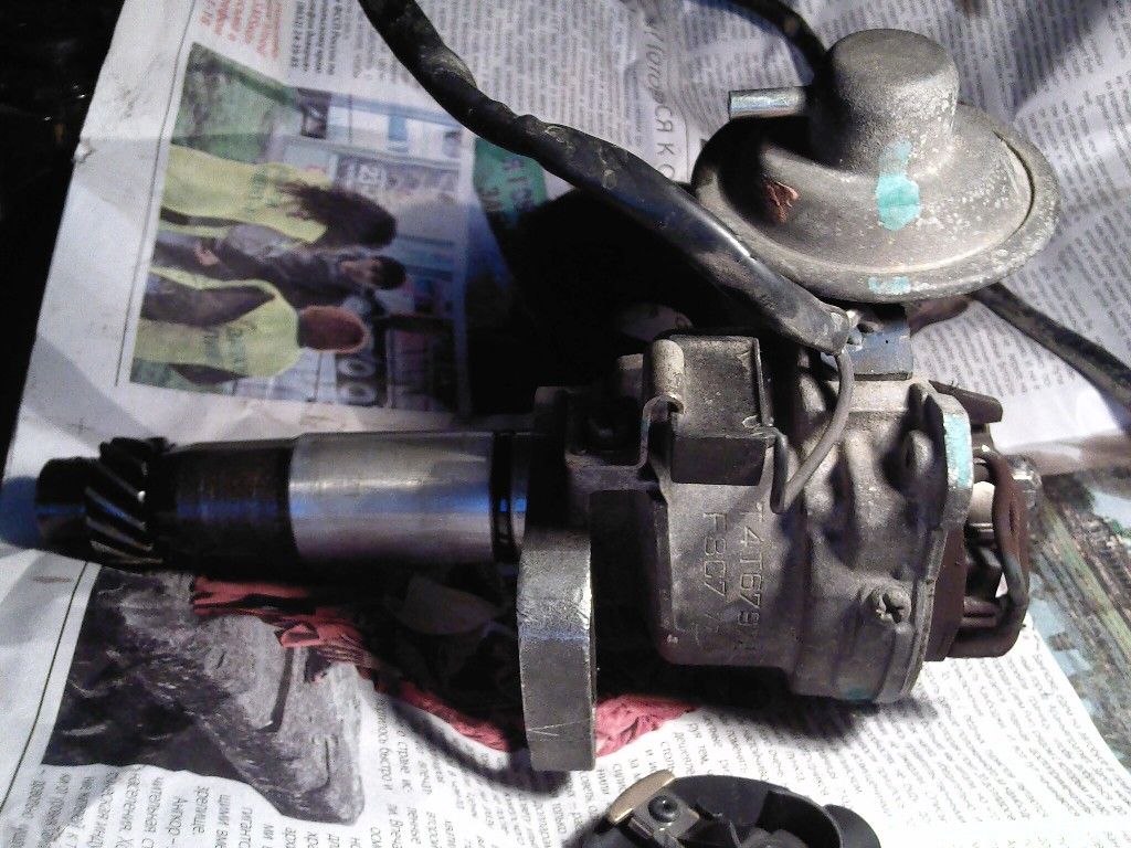

Снял свой трамблёр. F8C7, ставился на двигатели 1.8л. Ничего, что он у меня на 2-х литровом дрыгателе стоит?

Какая ему разница,сколько литров поджигать :D Главное подошёл,вот в опережении центробежкой и вакуумом может отличаться,но это если придираться будешь :D

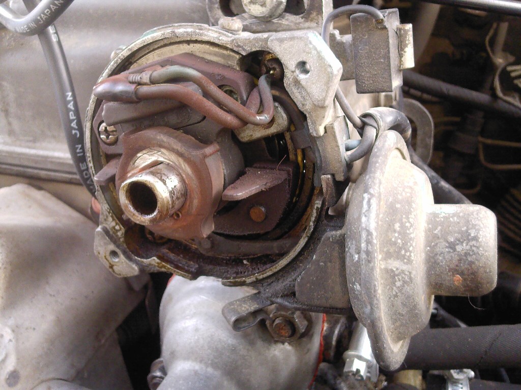

Нашел ещё вот такой трамблёр, похож на моё... Но что-то с ним не так 8) Говорят что это с B2200 трамблёр
Комментарий к файлу: Моё, F8C7
image011.jpg [ 199.32 | Просмотров: 4683 ]
Комментарий к файлу: B2200
