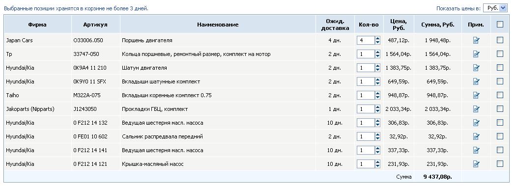

Во время сессии т.е. в предыдущую субботу застучал двигатель и загорелась лампочка давления :( всё пришёл конец двигателю
Позвонил мотористу сказал 15 т.р. за ремонт
Ну вот начал подбирать з/ч
Вот что получилось см. рис 123
Теперь нужно откорректировать, может что то не правильно выбрал или что то получше можно найти или подешевле
Короче нужна помощь в подборе з/ч

Tolik1987 Движок разбирали?
Маслосъемные колпачки менять, что не будешь?
Уверен что комплект прокладок лучше, чем прокладки по отдельности?
И у тебя нет сальников на коленвал в списке

Пока ещё нет..... но на спидометре уже 450тыс.км. и я проглядел масло и скорей всего ещё провернуло вкладыш шатуна

Tolik1987 читай выше, на счет ремонтных размеров уверен?

Маслосъемные колпачки уже куплены, сальники то же уже куплены т.к. это всё хотел их менять
А вот комплект прокладок х.з. если по отдельности то получается дороже и по времени дольше идут

Tolik1987 ты знаешь какой у тебя ремонт на блоке? Надо ли его точить покажет только вскрытие.
Тоже самое на счет колена

Ну б/у шатун что то не очень хочется брать т.к. 400 р. и 300 за отправку (я ещё подумаю проконсультируюсь у моториста), но всё равно спасибо если что обращусь
А на счёт масленого насоса, то я думаю лучше сразу поменять чтоб не думалось, да и до этого на горячую лампочка моргала на низких оборотах

Маслосъёмные в комплекте прокладок у него.
Комплект этот-верхний.поэтому там нет сальников колена и прокладки поддона,
прокладки масляного насоса и задней крышки колена.

С этим согласен это просто пока ориентировочно нужно всё равно подготовиться, а то вдруг не по карману это всё выйдет да и деньги пока коплю

Ну. лапочка могла моргать не только из-за производительности насоса(насосы там
очень износоустойчивые.)
А шатунные вкладыши почему киашные?

Так что лучше по отдельности купить прокладки или комплектом?
Сальники есть колпачки то же

Если я не ошибаюсь то блок цилиндров одинаковые у них, вот и подбирал по двум движкам где подешевле и по сроком доставки

Tolik1987.а вот такой комплект не рассматривал-это полный!
http://www.exist.ru/price.aspx?pcode=EF3131
Я в этом прав или нет может кто подскажет

Ты уточни с каким движком сравнивал?

Да почти от любой Kia clarus вот список примерный http://www.elcats.ru/fullinfo.aspx?flag ... d=53500A28
Соответственно 2.0L

На Кларусе-там 16-клаппаник маздовский.
Да ,блок одинаковый-а остальное надо проверять.

16 кл. блок очень сильно отличается от 8кл!!!
почти ниодной одинаковой детали!

Лёш,поршни.кольца.разве не одинаковые?

поршни абсолютно другие...кольца вроде такие-же...
