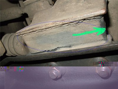

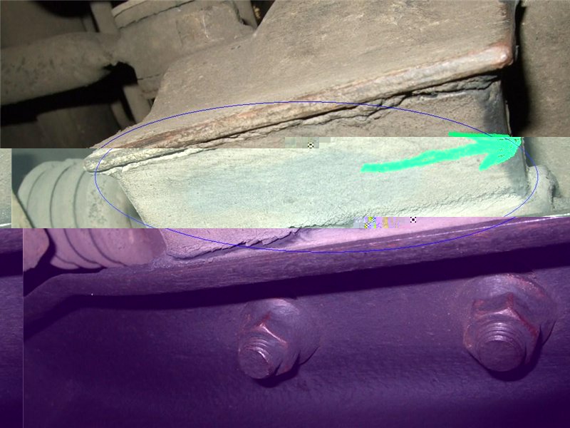

На Дроме есть инфа, что на ГФ вот за этой резинкой находится датчик нейтралии МКПП
1cb049d9f203.jpg [ 81.6 | Просмотров: 2826 ]
