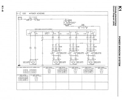

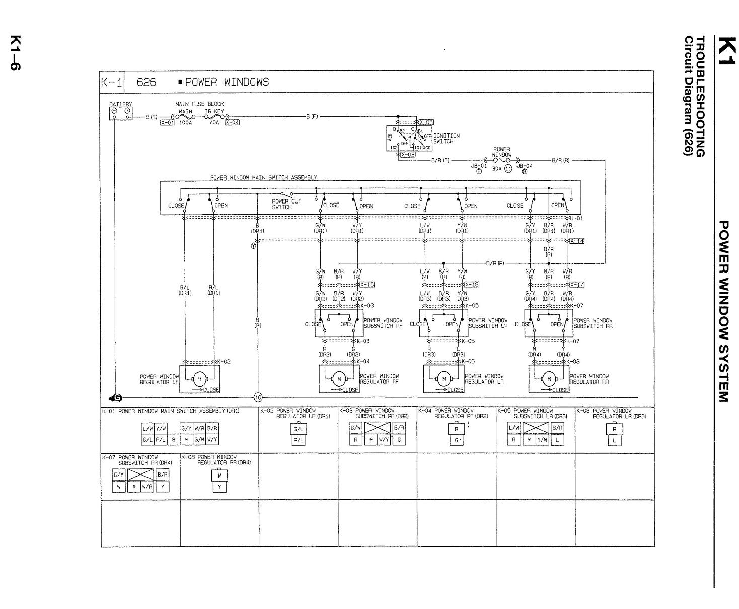

Это схема с моей.
626_steklo.JPG [ 184.65 | Просмотров: 2959 ]
Может поможет. На пассажирские двери - 4 провода: плюс, минус, 2 провода управления с основного блока в вод.двери.
