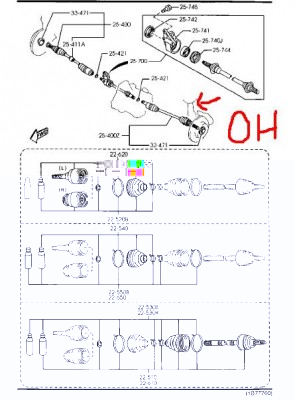

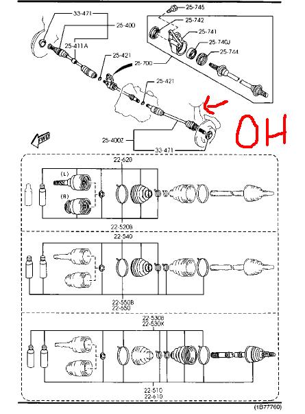

Не за что)
для начала залезь под машину, посмотри, если это ШРУС, то в 99% случаев пыльник рваный
