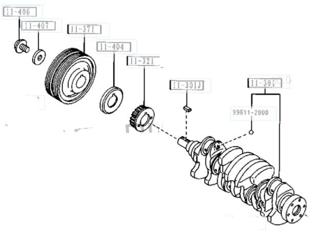

ОМГ, какая еще резинка на шкиве _коленвала_ ?
1.jpg [ 23.36 | Просмотров: 4687 ]
Какой "съемник шкива" ?
И как его вообще можно умудриться криво поставить? Разве что шпонка разбита и паз.
Ну и 3й вопрос - зачем его вообще было менять? оставил бы контрактный. Одна метка вместо двух смутила?

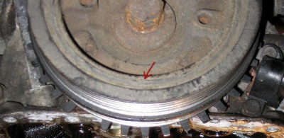

Резинка - гаситель крутильных колебаний.
.jpg [ 189.15 | Просмотров: 7530 ]
Бывает расслаивается, но чтобы выдавить..... :no:
