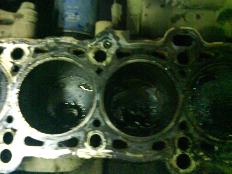

Что успел.....
ABCD0001.packed.jpeg [ 117.48 | Просмотров: 6342 ]

нда... черноваты стаканы...

Это хтож бедную Маську так уделал всего за 11 лет :)
Я своей по осени КапЛайт делал, дык ниче не точили. Тока все резинки, прокладки и кольца меняли.
Видимо откровенное гавно в движек кто то заливал.
да, у меня тоже хонинговка была цела.

Заливал Ессо 10 в 40,но убил,так как уже 3 года подливаю маслице и ,видимо без колец ездил,после того как перегрел движок ....Вот и итог.....
