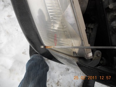

Около месяца такая проблема, останавливаюсь на светофоре машина начинает дергаться как будто пинают,раз в 3-5 секунд.Как только ногу с тормаза убираю едит отлично, бодро и резво.На ХХ, когда стою на паркинге(Р), машина не дергается.Может быть масло в каробке не хватает?Подскажите на каком уровне должно быть масло? Фото щупа прилагаю,замерял на ХХ после приезда из Ярославля т.е. каробка горячая.Читал на форуме должна быть ризка для холодного двигателя и для горячего.Стрелкой указал уровень масла, когда замерял, сразу по приезду.Если правельно понял,то ниже уровня (сеточка на щупе) масло не должно опускаться......(626 LX 2000 год автомат 136/2.0 америка)

Это не проблема коробки

Евгений с Лихобор помог-оказалось дело было в ВВ проводах.Как он сказал так я и сделал-заменил свечи(2 шт были простреляны) и сделал маленькую хитрость с провадами.Ехал с сервиса домой этой проблемы не заметил АЛИЛУЯ
