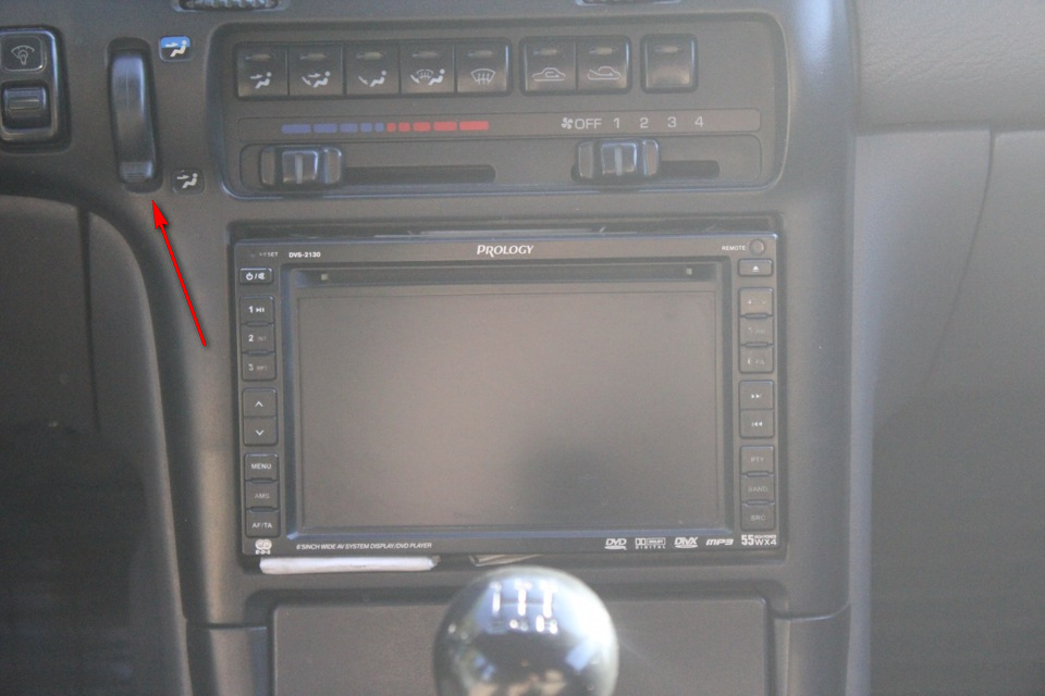

Подскажите, для чего этот переключатель.
P.S А в магазине дураки работают и я дурак, что 2 литра сразу не взял, поверил другим дуракам :D

sirembon, закрывает-открывает приток воздуха через два центральных дефлектора

откр\закр притока воздуха с улицы

Общее название "Рециркуляция"
