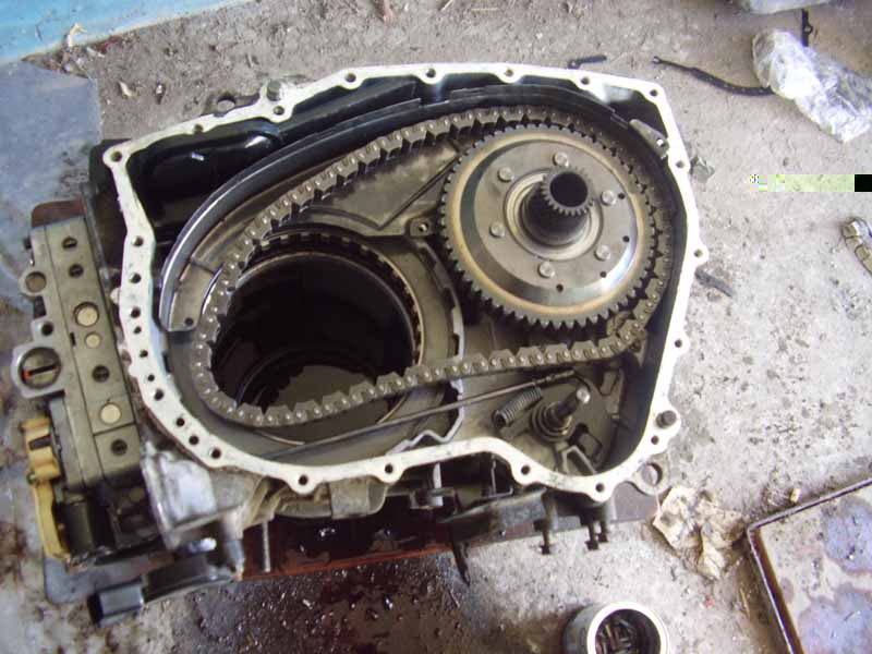

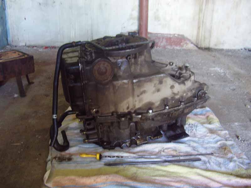

мою CD4E нужно! поддоно нет! 50-70 штук за ремонт в сервисе сказали.
решил все делать сам.
все разобрал, жду запчастей. Фрикционы вхлам некоторые стерлись до металла, целые только самые большие(low reverse,reverse overdrive), поршня нормальные - резинки все целые.не пойму почему давления не было(да разбора на заведенной машине при снятии шланга с радиатора вообще ниче не текло), насос как новый все целое.
плиту еще не разбирал, думаю не из-за нее, возможно все из-за фрикционов.
кстати коробка чистая, грязи нет - видать делалась. фильтр не забит - легко продувается ртом )
Комментарий к файлу: а вон там за цепью фильтр
P2240036.JPG [ 82.84 | Просмотров: 3713 ]
Комментарий к файлу: ну нет поддона
P2240006.JPG [ 53.77 | Просмотров: 3713 ]

rage
во блин!!!!!тада пардон!!! не американец ли?
ты хоть отпишись что и как...
