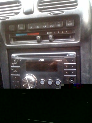

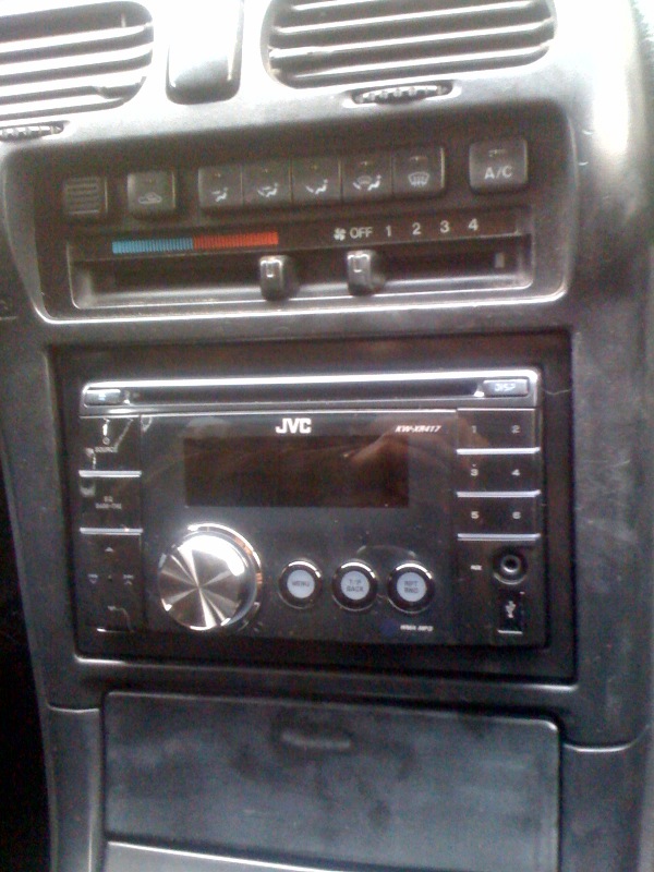

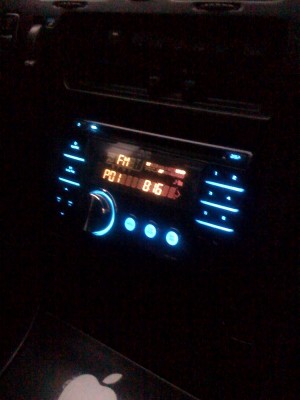

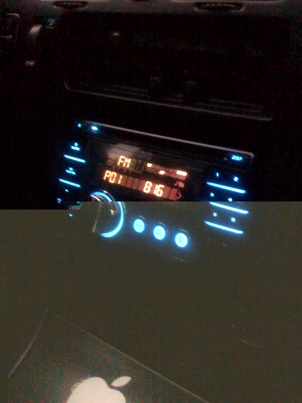

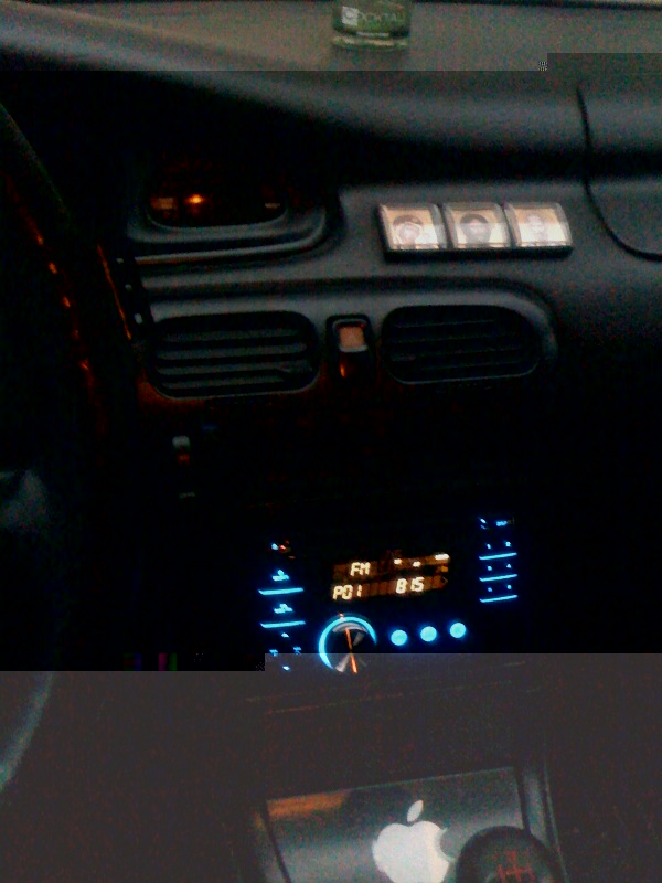

В общем поставил вчера магнитолку 2DIN, заняло по времени всего 20 минут на установку и подключение :).
Магнитола JVC KW-XR417 размеры 182x111x160 мм.
Итак:
1. Вытащил 1DIN магнитолу, отсоединил провода
2. Вытащил нижний ящичек (сборник фантиков)
3. Вырезал центральную часть внутренней перегородки, края загнул вниз, чтоб ещё и они поддерживали магнитолу (Да действительно перегородка там из толстенького металла, благо захватил хорошие ножницы по металлу и разрезал минут за 10)
5. Подключил новую магнитолу с помощью переходника, который поставлялся в комплекте.
6. Вставил магнитолу в отверстие.
7. Одел прилагаемую рамку
Итог магнитола встала просто отлично. Как будто делали прямо для нашей машины. Ни миллиметра зазора.
Почему я взял обычную магнитолу без всяких экранов?
-Да потому что считаю что нафиг навороты не нужны, навигатор есть в айфоне (И считаю что это намного удобнее когда он перед глазами, а не где-то внизу.) А телек, если уж очень захотеть можно встроить и в другое место. К примеру на потолок. Вроде появились сейчас такие модели.
Нафиг тогда 2DIN?
- Да потому что задолбал этот отсек, в котором постоянно скапливаются фантики, оставленные пассажирами. ДА и магнитолка по новее будет.
Вот немного фоток, правда сделанные с телефона в сумерки. Потом скину нормальные. И внутренности заодно сфоткаю.
mag3.jpg [ 91.78 | Просмотров: 6415 ]
mag2.jpg [ 108.81 | Просмотров: 6415 ]
mag1.jpg [ 118.13 | Просмотров: 6415 ]

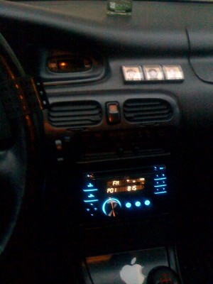

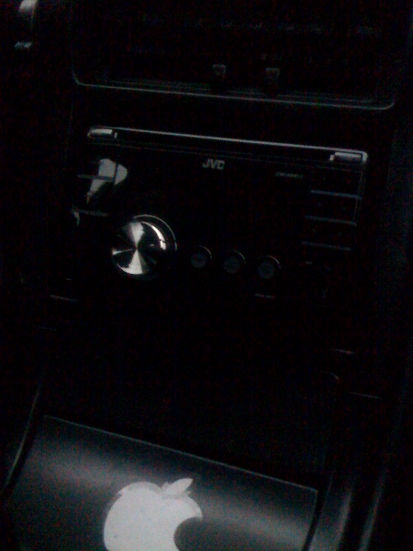

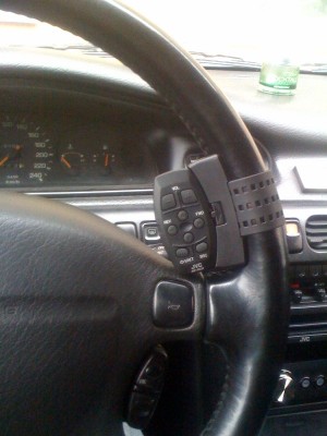

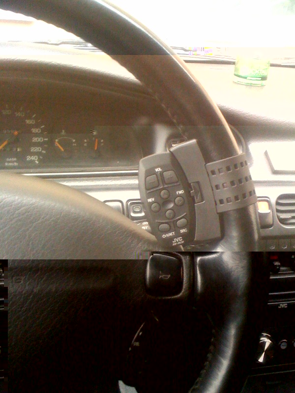

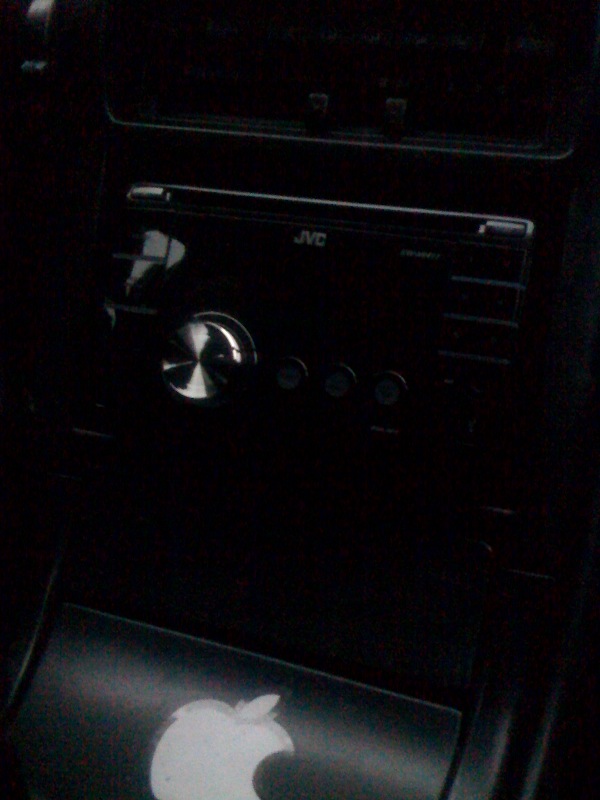

Вот дневные фоточки. И фотки пультика.
Комментарий к файлу: Пультик на руль
mag5.jpg [ 135.66 | Просмотров: 6395 ]
mag4.jpg [ 143 | Просмотров: 6395 ]

где пульт брал как он работает напиши ато я себе такую же купил а пультик не могу найти
 Заголовок сообщения: Re: 2-din магнитола в MAzda 626 GE | мазда (mazda) форум
25 авг 2011 09:59
Сообщений: 481
Автомобиль: Mazda 626 GE
+MAZDA 626 GE+
если из питера отдам пульт за 500 руб. Машину продал
