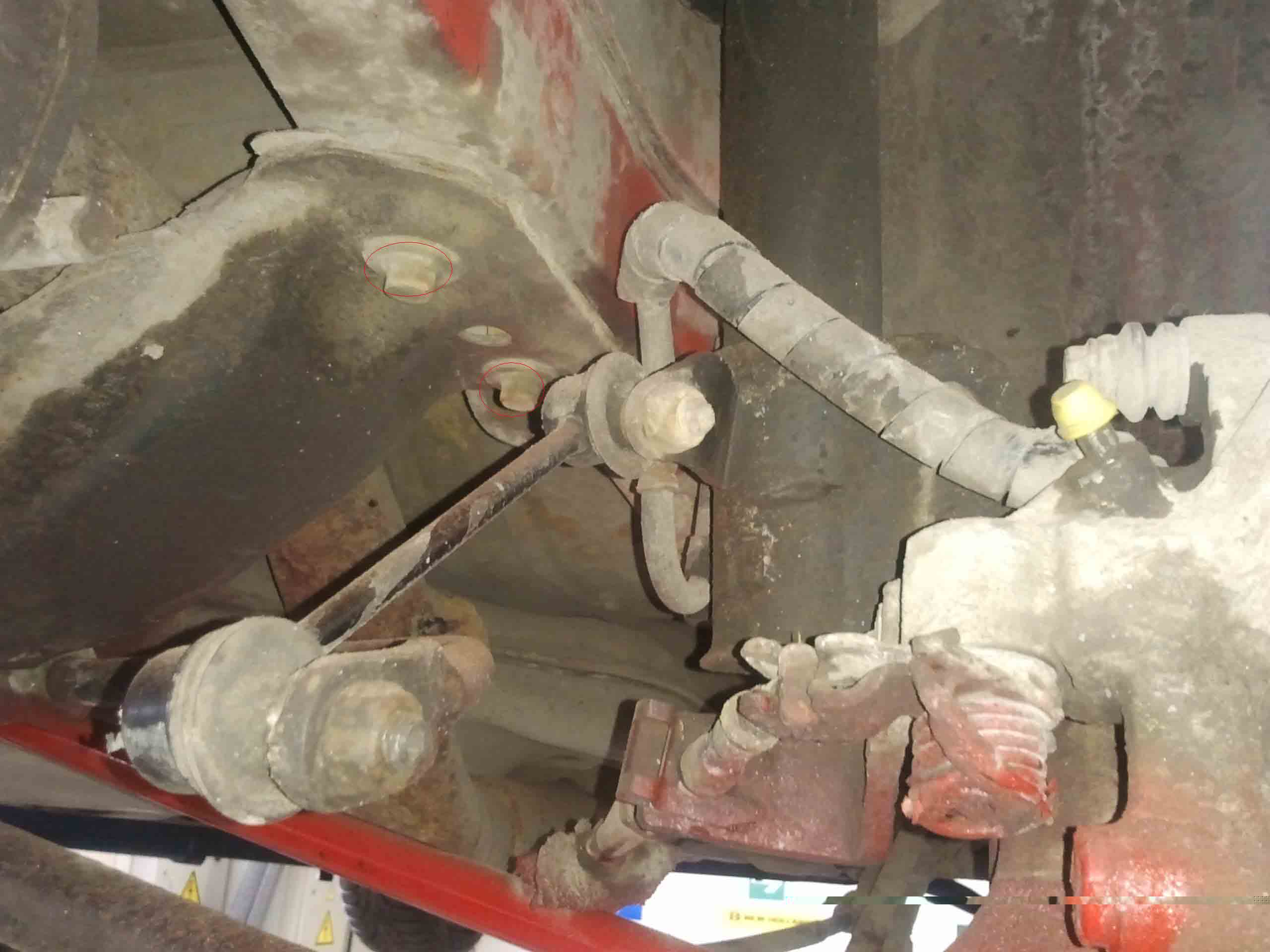

Собственно сам способ: Нам понадобиться труба около 1,5 метров, вороток прочный и головка для ступичной гайки заднего колеса. Далее ставим автомобиль на ровную поверхность, лучше на яму. Один спускается в яму другой, одевает головку на ступичную гайку, вороток и трубу (желательно рычаг конструкцию собрать параллельно полу) и пытается в сторону закручивания гайки приподнять за гайку ступицу авто вверх. Итак приподнял, отпустил приподнял опустил. Не стоит поднимать машину на домкрат тем самым вы можете не обнаружить одну из проблем, например в заднем кулаке, не увидите и не услышите стук. И высока вероятность что перевернете авто с домкрата (БЕЗОПАСНОСТЬ). Человек помощник, сидящий в яме в первую очередь рукой и глазами смотрит на ступицу, два рычага поперечных и болт, который все это стягивает в единую конструкцию.

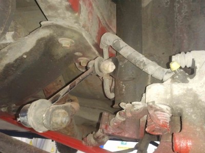

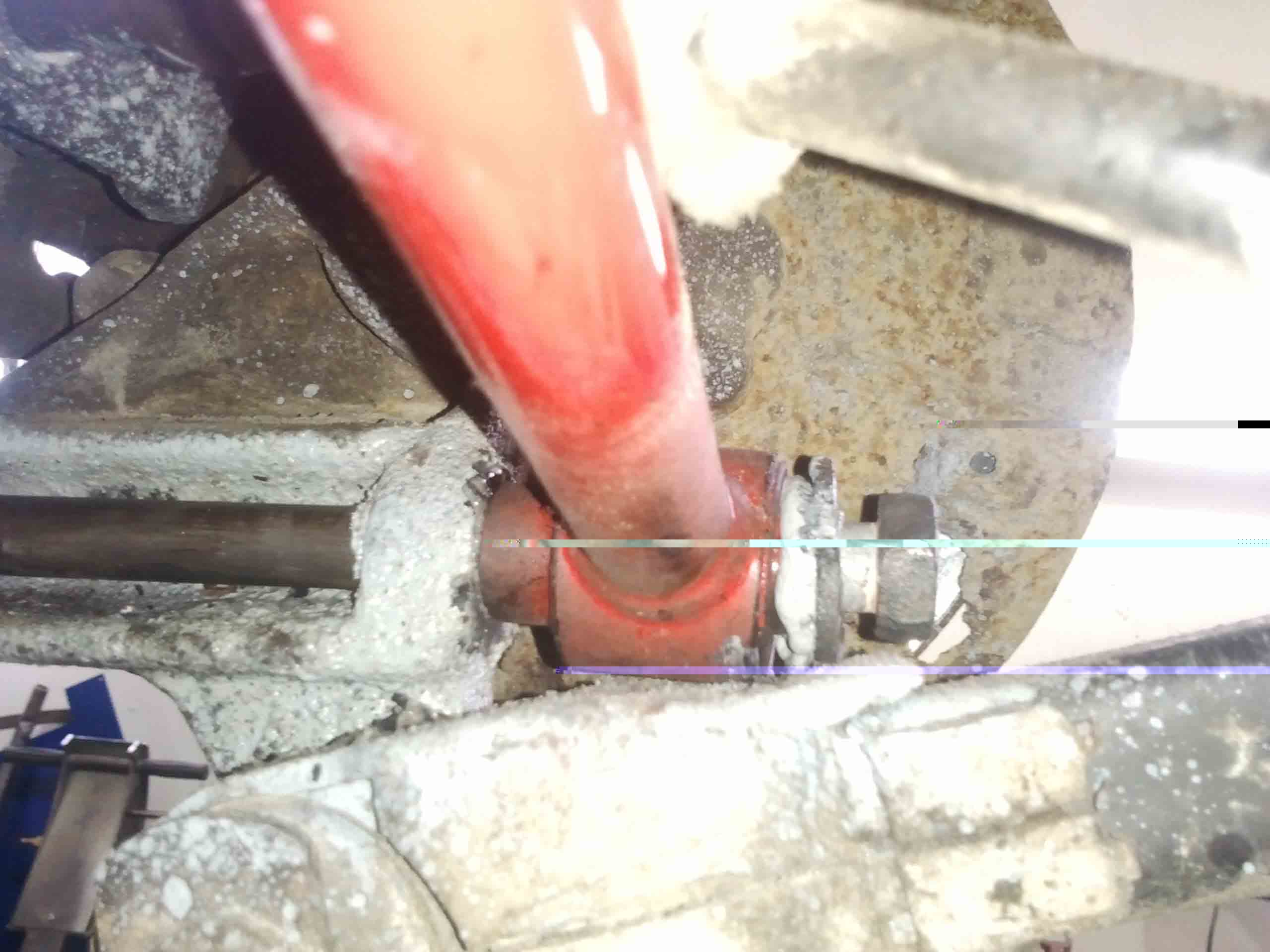

Так как был один сконструировал подставку с зеркалом и все видел в отражении.
Тенденция, как только этот самый длинный болт, который стягивает два рычага насквозь проходит через задний кулак ступицы, закисает в металлических втулках саленблока двух тяг, практически сразу начинает изнашиваться в местах, где он проходит насквозь через кулак ступицы и стук идет именно в соединение кулак ступицы- болт. Там все время грязно, вода и болт открыт воздействию внешних факторов в средней части. Когда машина поднята вы этого не видите и наверное не услышите (если конечно там не пол болта сожрало условно, такое уже было).
Комментарий к файлу: Тут был длинный длинный болт
длинный длинный болт)))).JPG [ 95.83 | Просмотров: 3367 ]
болт, меняю на пиво))).JPG [ 142.63 | Просмотров: 3367 ]

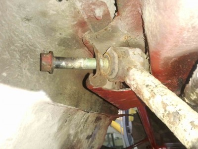

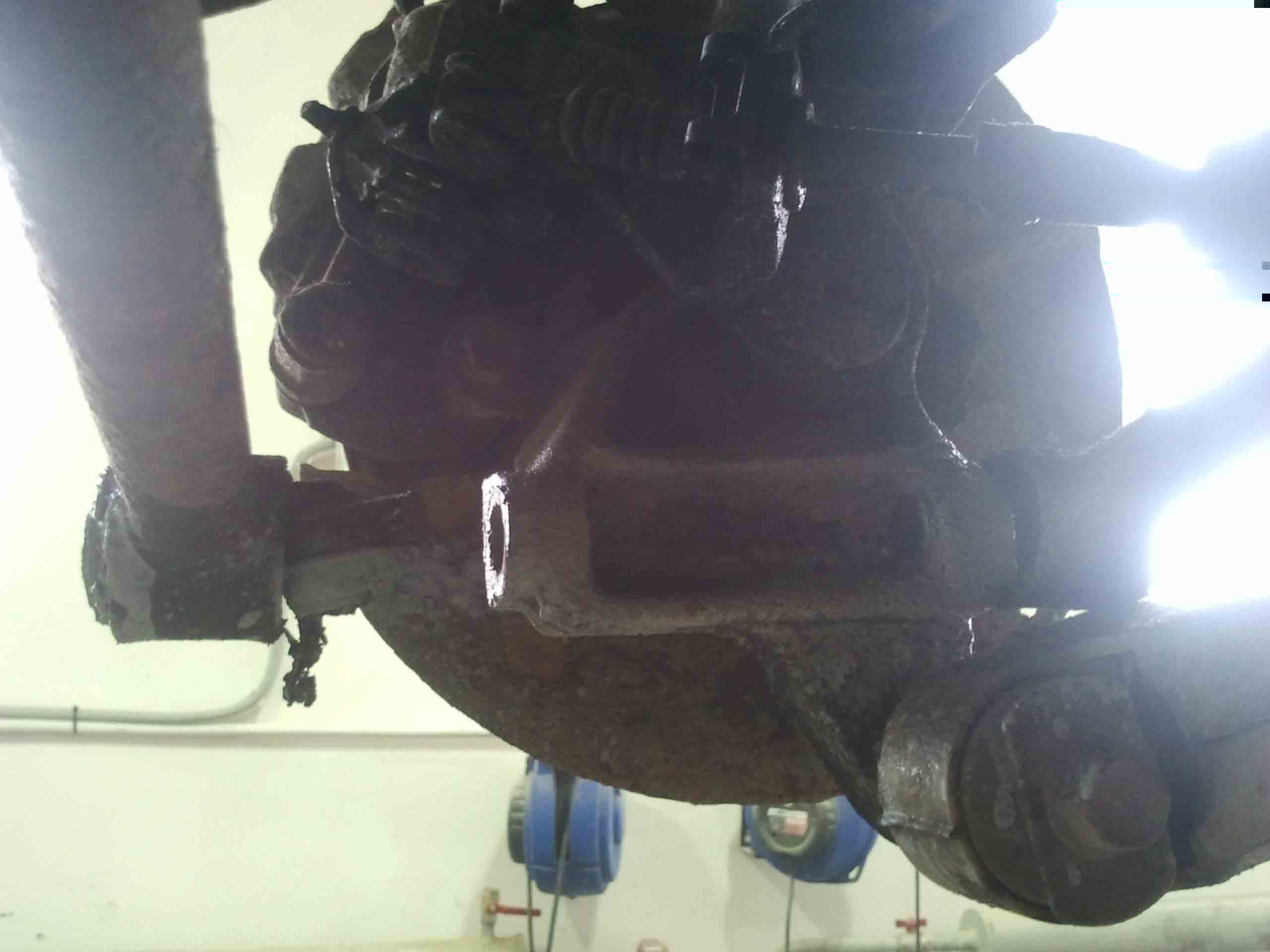

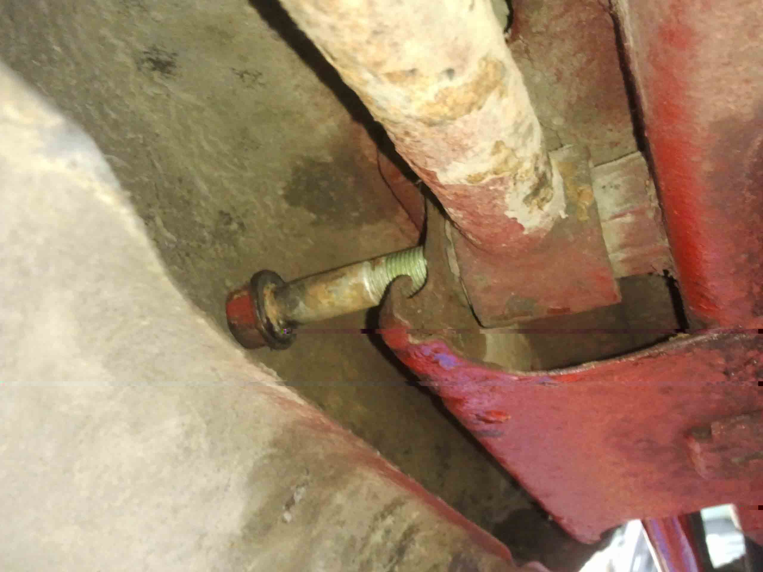

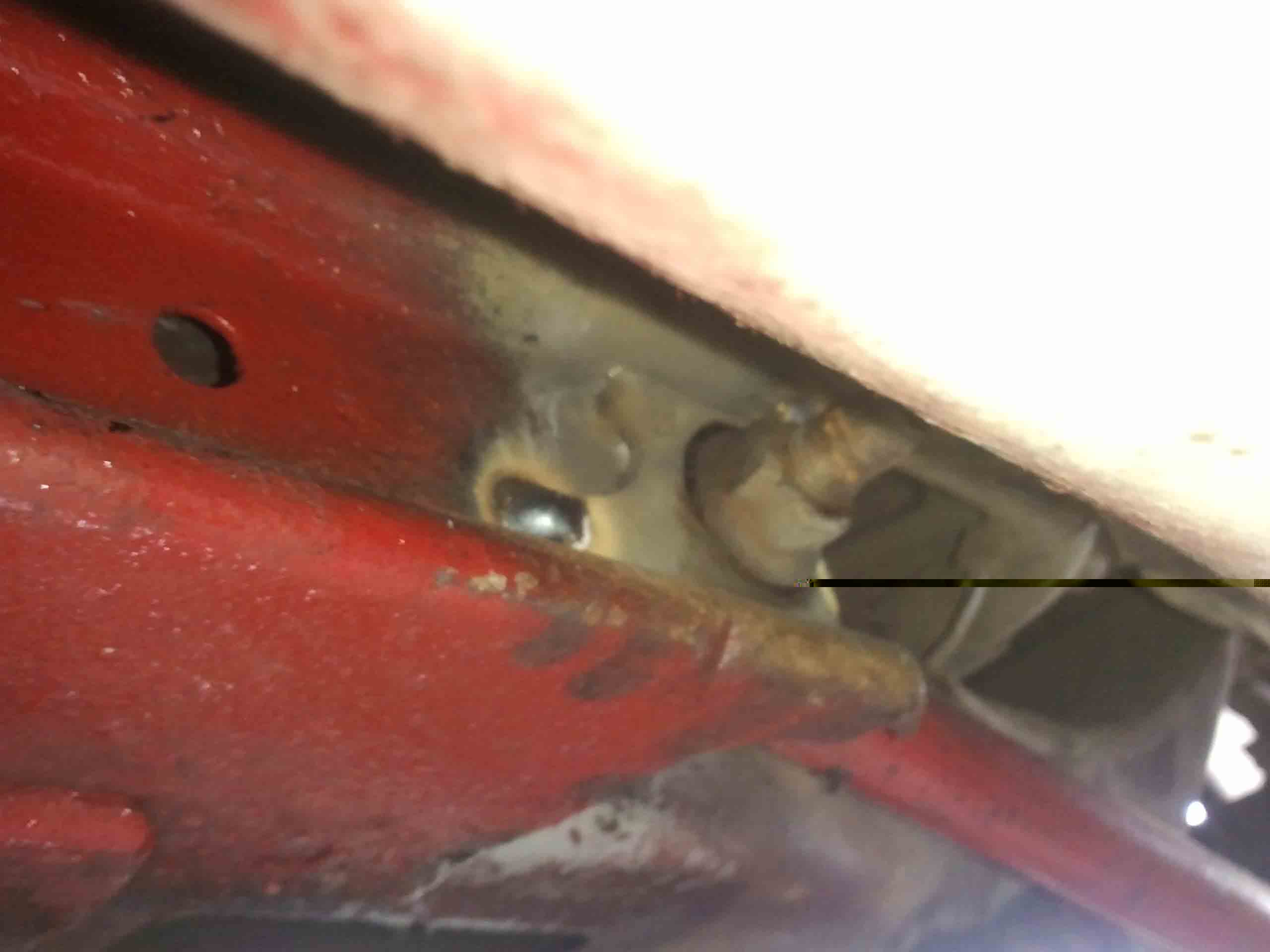

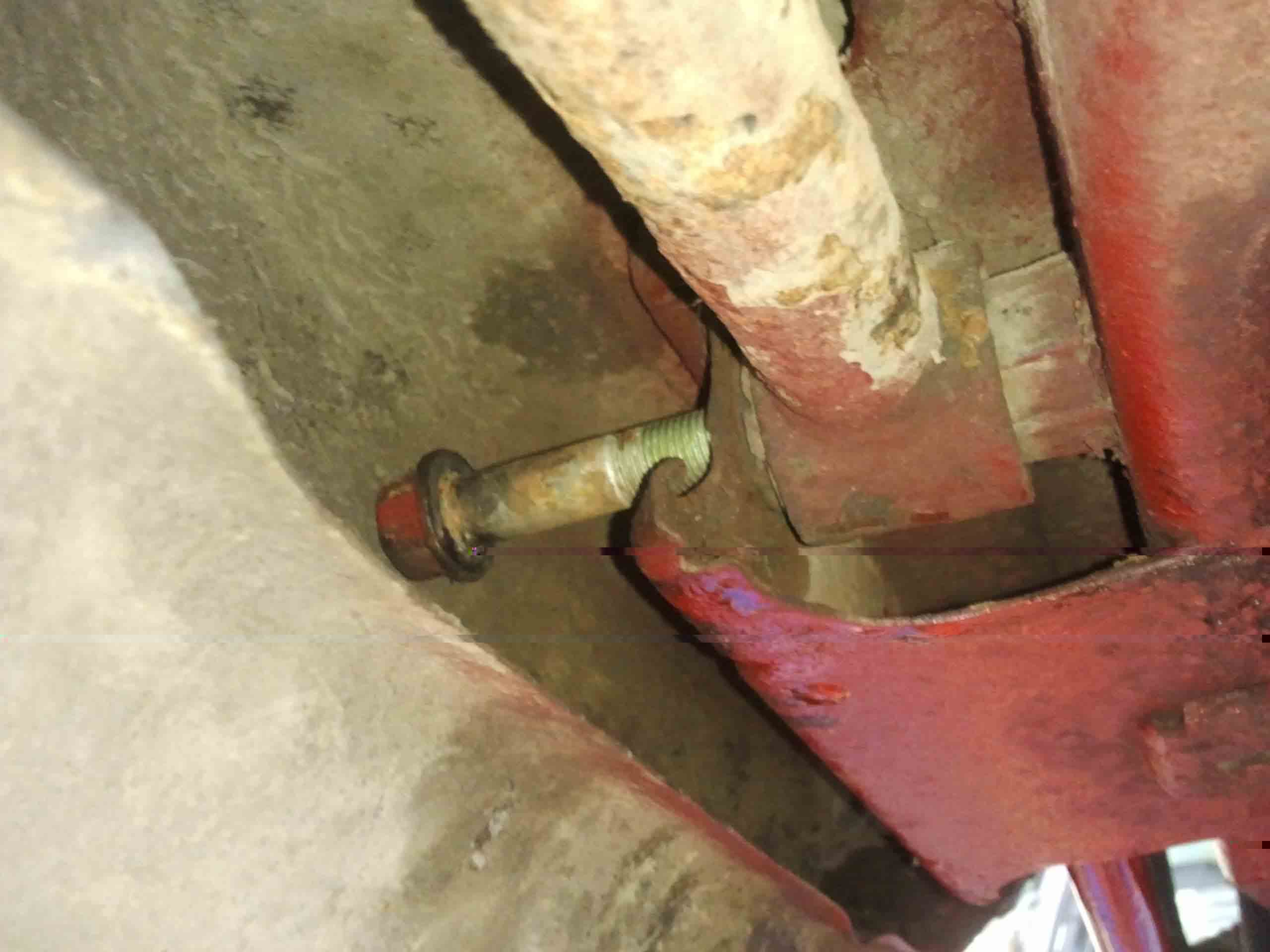

Далее вывешиваем на подъемнике автомобиль и так же рычагом за ступицу совершаем аналогичные манипуляции. И о чудо я увидел, как болт двигается вместе с рычагом в месте крепления рычагов в середине балки и вот он стук (тук-тук, тук-тук).
Болт открутил Быстро, а вот как вынуть?
Он прекрасно утыкается в топливный бак.
Комментарий к файлу: Изначально Болт упирается в топливный бак
упирается в топливный бак.JPG [ 113.87 | Просмотров: 3367 ]

Смотрим в мурзилку, там написано, открутите болты крепления задней балки к кузову, опустите вниз на 30-40 сантиметров, открутите болты и выньте. Немного весело. Но было мне немного проще и не пришлось откручивать балку от кузова.
кузова, мне не пришлось.JPG [ 129.01 | Просмотров: 3366 ]

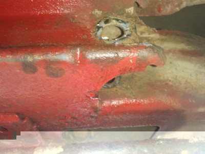

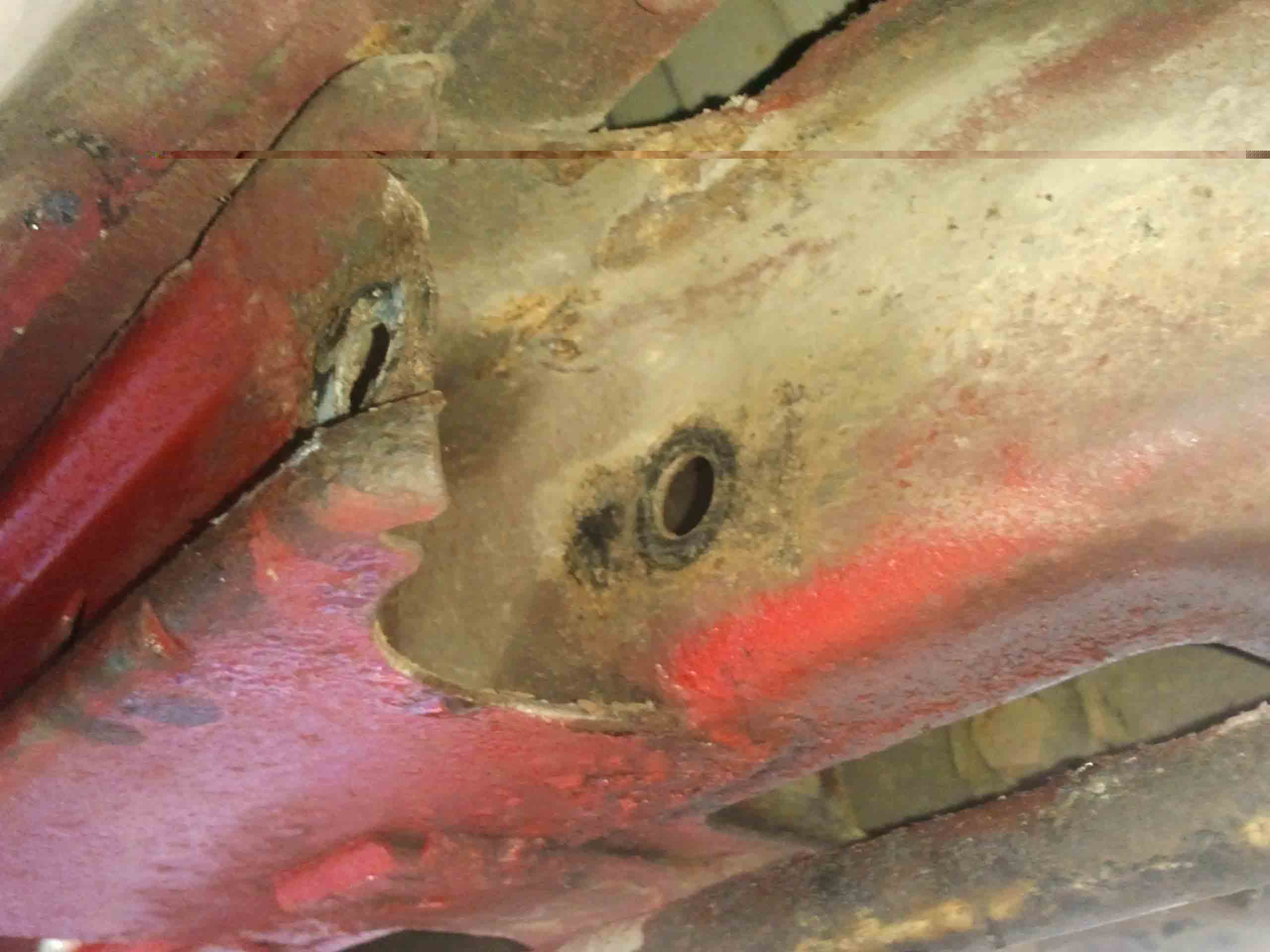

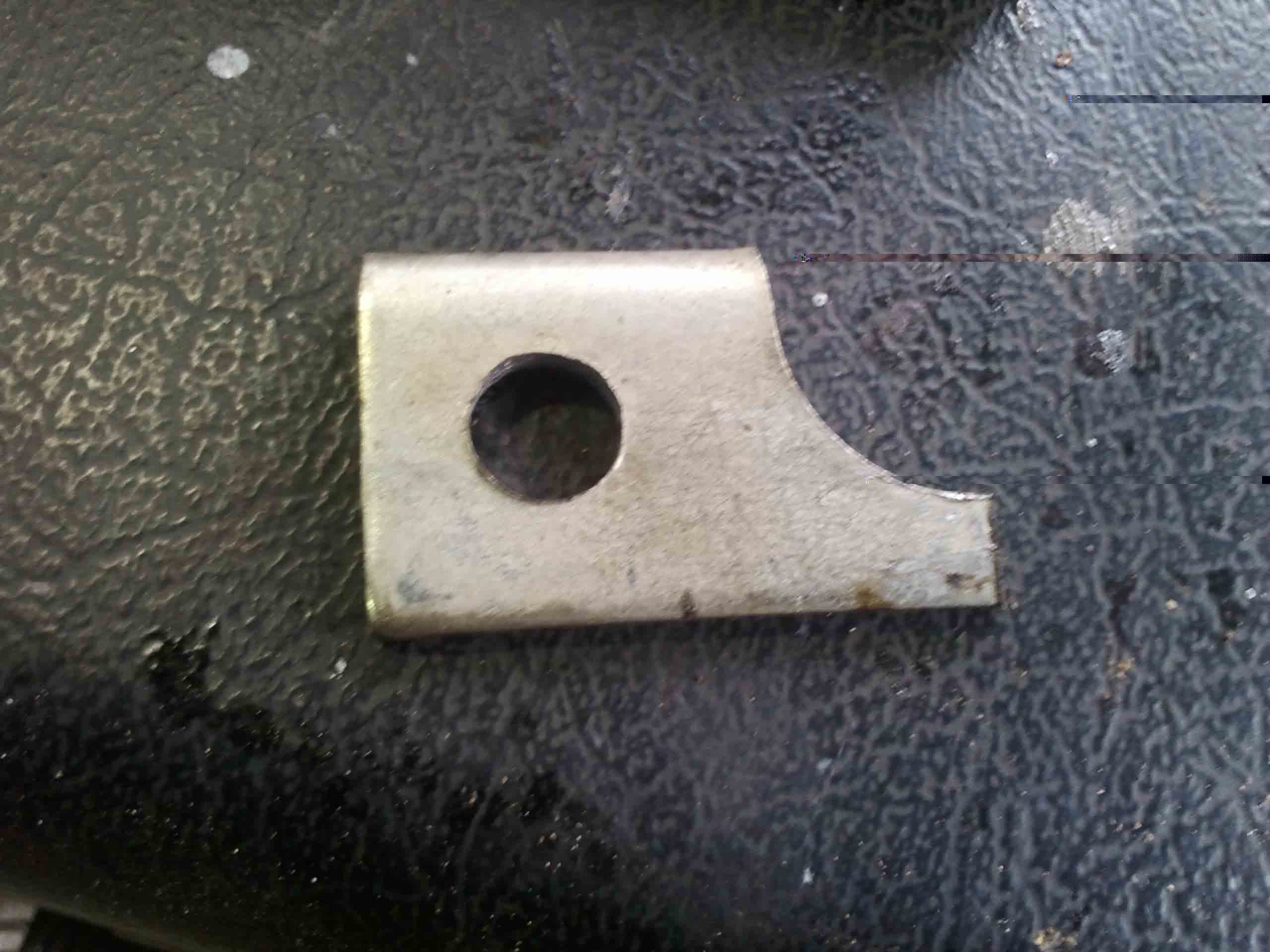

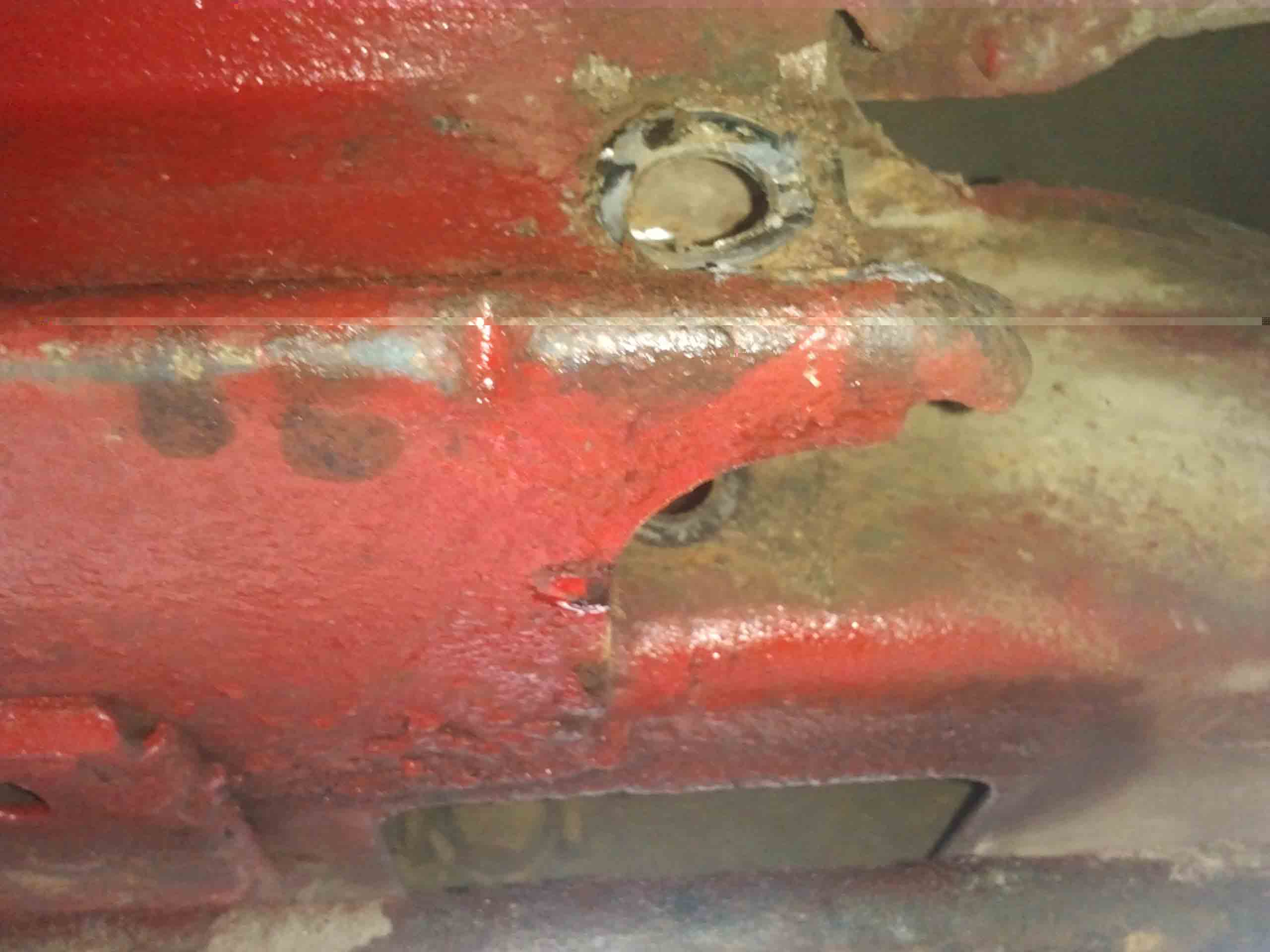

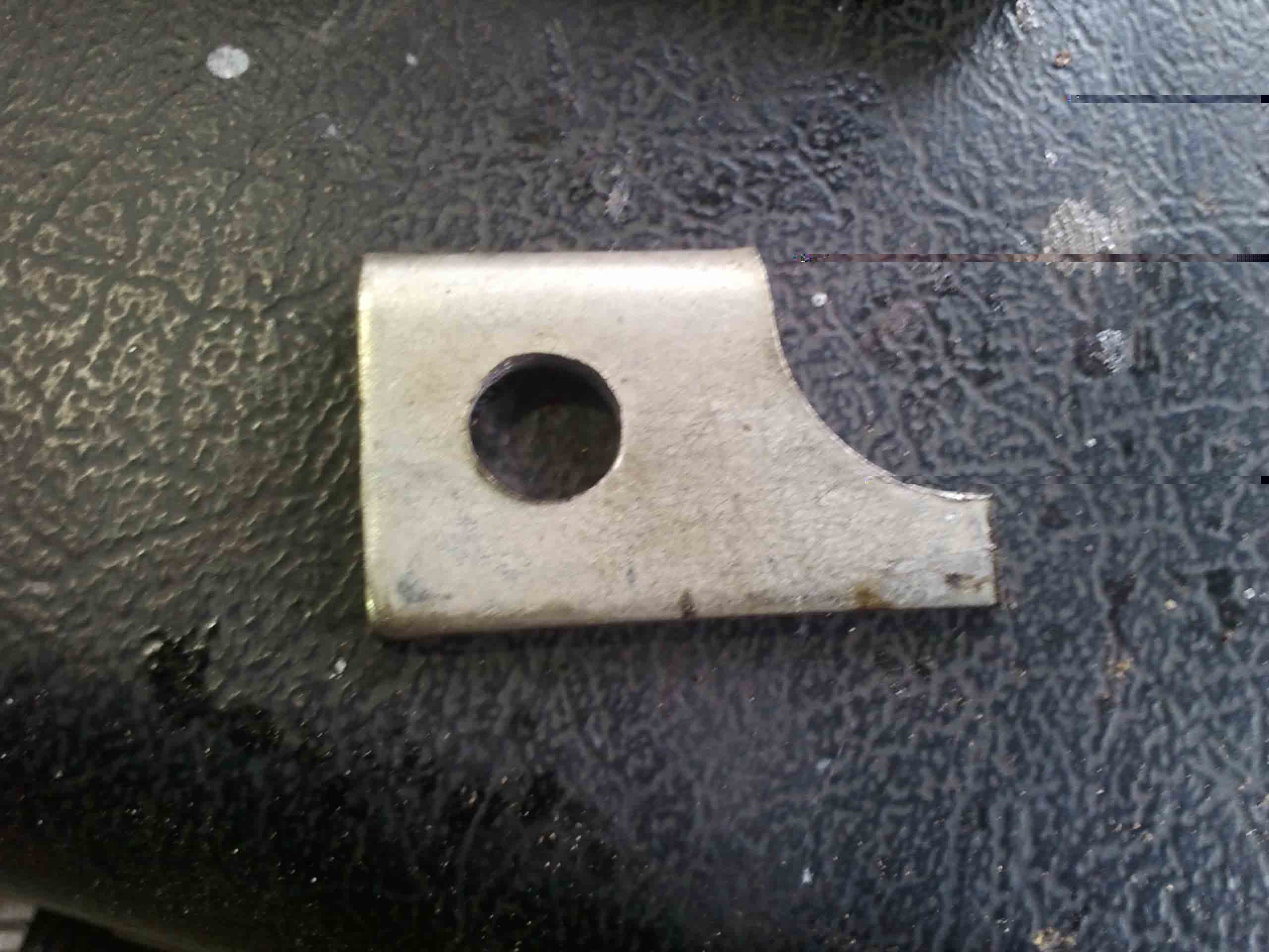

Причина, стук тук-тук сделал эллипс и болт вышел от туда сам.
Комментарий к файлу: эллиппс только с одной стороны, повезло
с одной стороны, повезло.JPG [ 113.74 | Просмотров: 3364 ]
вынул, эллипс помог.JPG [ 137.15 | Просмотров: 3365 ]

Далее быстро были изготовлены усилители, от центрованы и приварены по месту.
Комментарий к файлу: Усилитель будет закреплен сваркой
закреплен сваркой.JPG [ 148.47 | Просмотров: 3365 ]
Комментарий к файлу: Второе отверстие целое, будем центровать
целое, будем центровать.JPG [ 119.29 | Просмотров: 3365 ]
Комментарий к файлу: прихватываем сваркой, нельзя повредить резиновую часть рычага
, нельзя повредить резиновую часть рычага.JPG [ 89.8 | Просмотров: 3365 ]

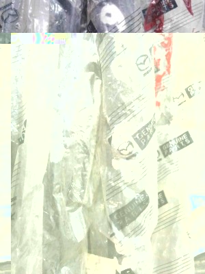

Теперь немного про то как мне пришлось попрыгать с запчастями или про этот длинный болт и тяги.
Не на всех BJ стоят болты и задние балки как в должно быть. Как я потом пришел к выводу (могу ошибаться) все что до 1.6 мотор на BJ тяги длинные и тонки родные, на 1.8 FP 2.0 FS может стоять и то и другое (длинные тонкие, короткие толстые) зависит от рынка для которого делалось авто . У меня стоит от 626 GF c 1999 года или Примаси того же года, машина из США. И болты толще и тяги поперечные короткие и толстые и сален блоки втулка мощнее. Это выяснилось в процессе ремонта.
Комментарий к файлу: Это встало как родное, на BJ
как родное.JPG [ 127.83 | Просмотров: 3363 ]
Комментарий к файлу: ОТ GF подходит на BJ Вот что поставил
GF подходит на BJ.JPG [ 145.27 | Просмотров: 3363 ]

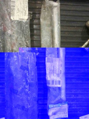

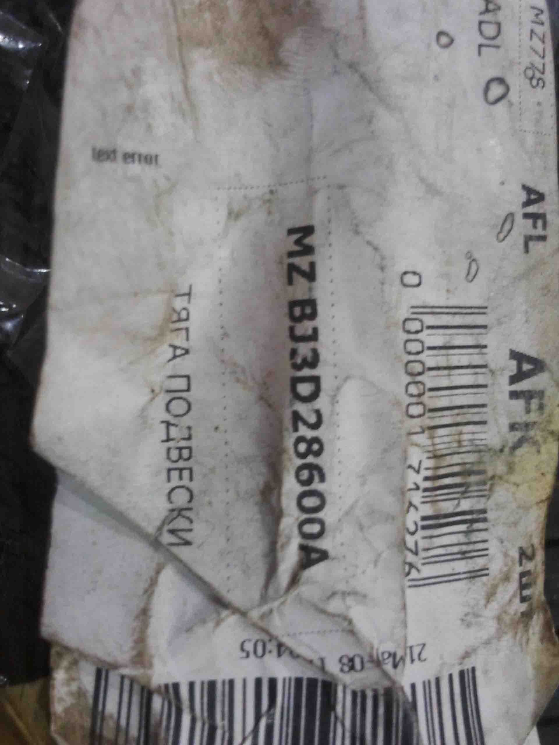

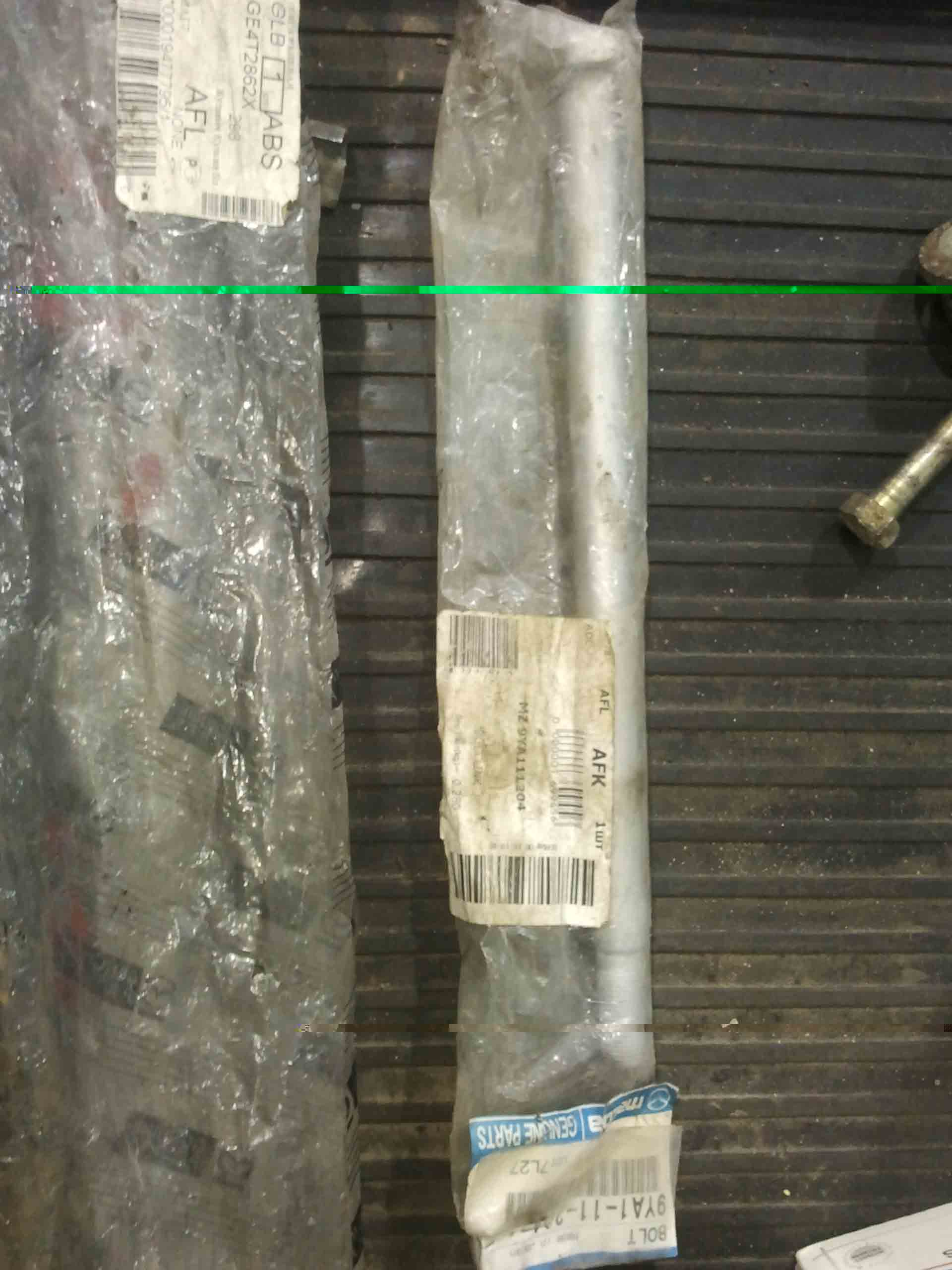

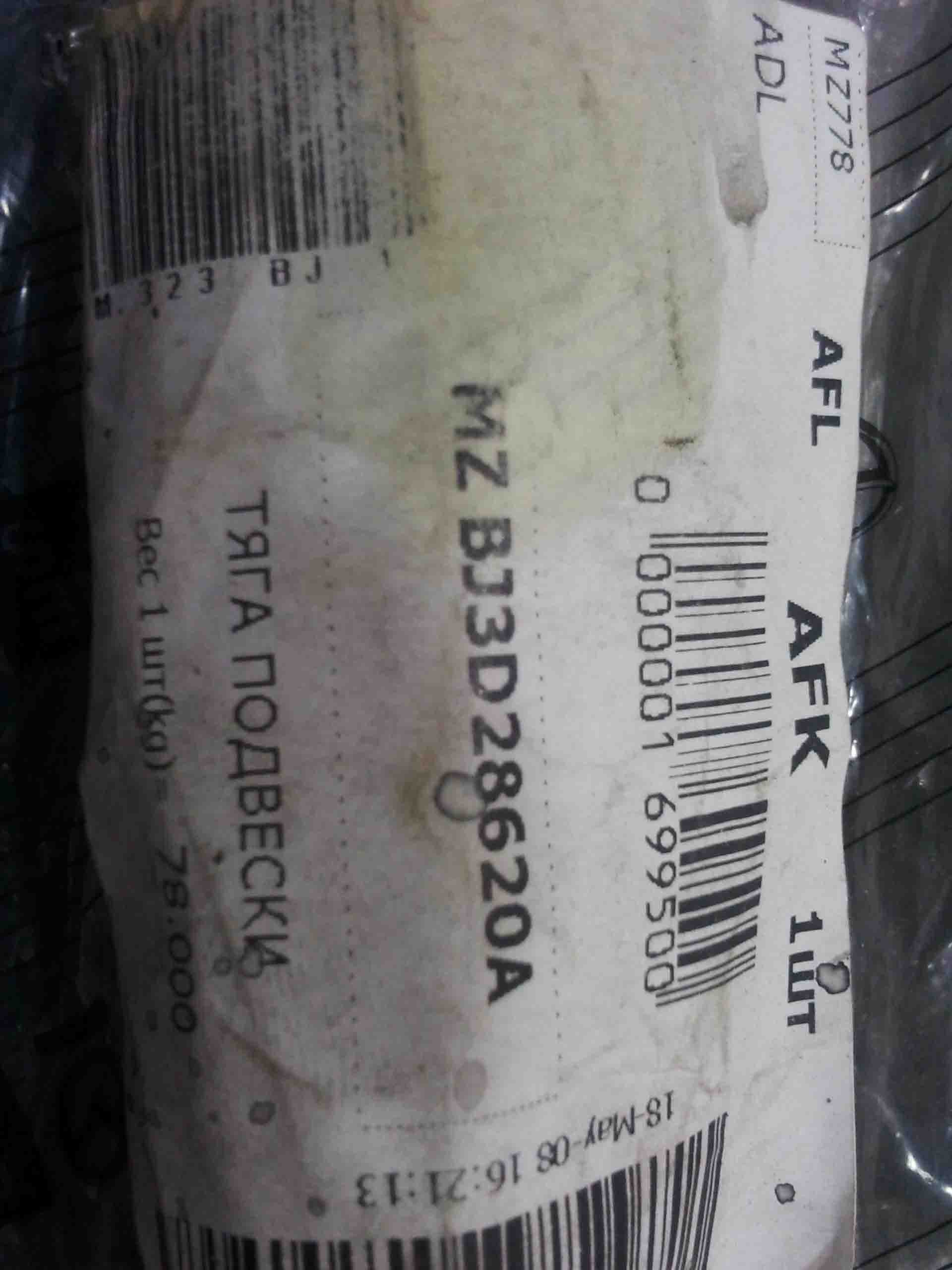

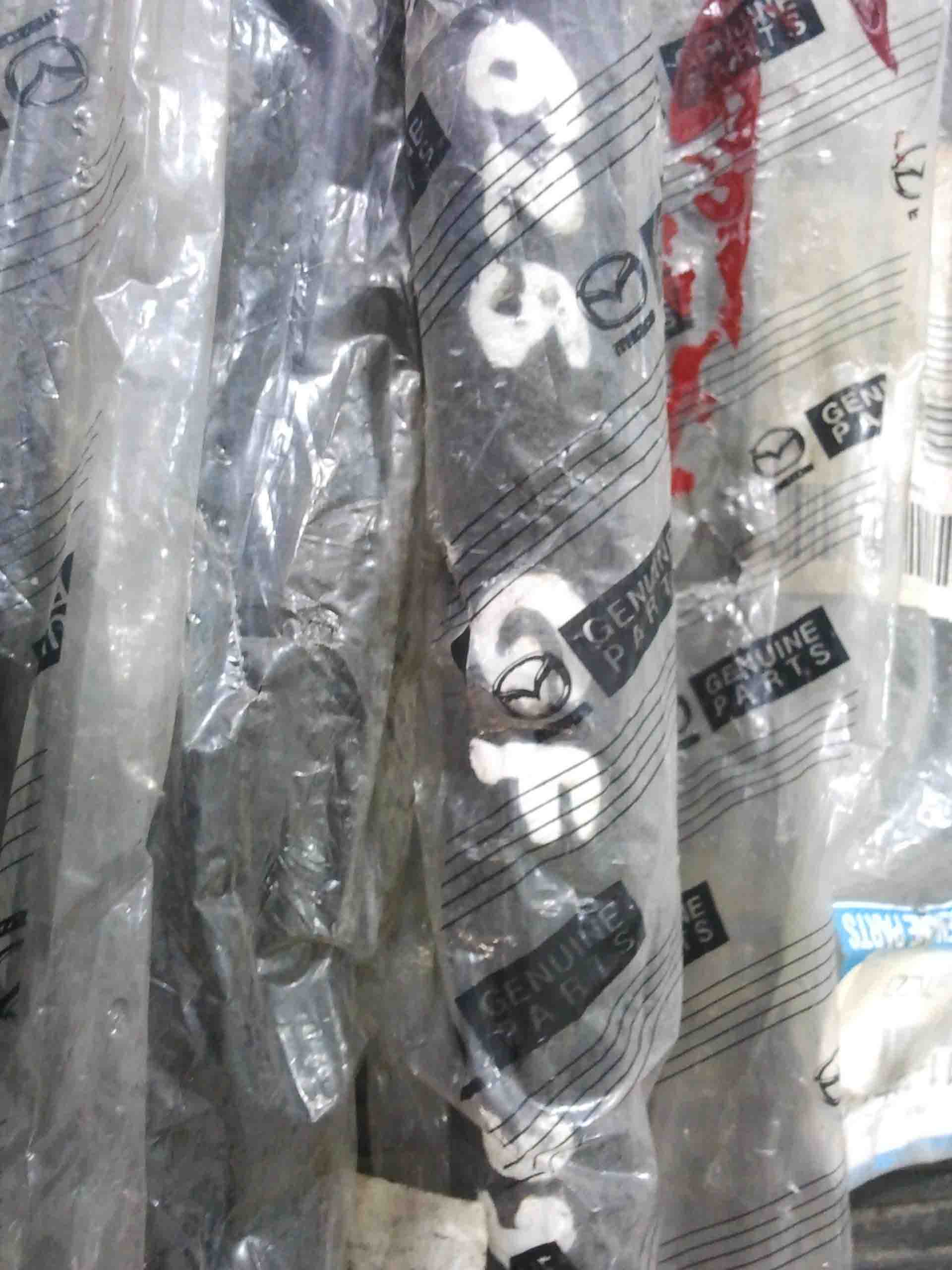

А по вину мне вот чего продали и сказали это твоЁ все подойдет. При этом в нескольких местах перепроверял.
Комментарий к файлу: тонкий и короткий, для этих тяг.
Болты тоже разные
болт, меняю на пиво))).JPG [ 142.63 | Просмотров: 3362 ]
Комментарий к файлу: нонсенс))))
BJ на BJ нет обидно2.JPG [ 113.38 | Просмотров: 3362 ]
Комментарий к файлу: а BJ на BJ не подходит обидно1
BJ на BJ нет обидно1.JPG [ 111.89 | Просмотров: 3362 ]

Снимаю старую прикладываю к новой запчасти (все по вин коду смотрелось, я ему не верю больше)))), а разница по тягам в глаза бросается, которая жестко фиксируется в 3-4 см, а которая регулирует сход-развал разниться 4-5 см. Я обратно в магазин, показываю, продавец жмет плечами.НОНСЕНС. Первый раз такое. Не может быть. До тебя меняли если сам не менял. (Но я то вижу и определить могу, что крутили до меня, а что нет на машине.)
РОДНОЕ ВСЕ ТАМ
Но подобрали быстренько от выше упомянутых автомобилей нужные тяги И процесс сборки продолжился.
