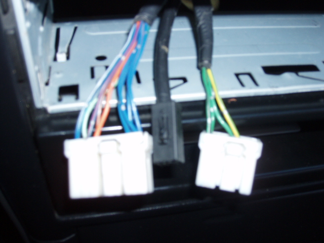

люди как магнитолу подключить? Она сама с разъёмом родным и из него провода торчат (по цветам всё расписано как надо), а в машине такие вот разъемы (см. фото) Тестером в них по-тыкал - нашёл плюс и минус, соответственно втыкаю проводочки (чёрный в минус, желтый с красным в плюс), магнитола не включается, но начинает жужжать моторчик антенны в заднем правом крыле. больше пока ничего не получилось...

http://www.autoprospect.ru/mazda/626/images/12-sh57.jpg
Похоже?
Dimitrii писал(а):
один толстенький провод, черный с синей полоской, у него на конце штеккер маленький и написанно на нем, PUSH.
По видимому масса.
Dimitrii писал(а):
У меня получается "+" это синий с красным и синий с белым.
Один из них постоянный, второй появляется в положении ACC и ON.
Сдается мне, что чёрный провод магнитолы ты втыкаешь в провод управления антенной - туда надо втыкать синий (обычно) провод магнитолы "power antenna".
На оранжевом или на коричневом проводе (а может и на обоих сразу) должен появлятся "+" при включении габаритов - такой провод (только один!!!) на оранжевый провод магнитолы (если имеется) "dimmer".
Теперь об определении фазы динамиков.
Для этого понадобятся Друг и Батарейка на 1,5 вольта.
Выбираем пару проводов идущую к одному из динамиков и гоним Друга к этому динамику, а сами берём Батарейку и присоединяем к этим проводам. Ненадолго, замыкаем-размыкаем несколько раз, в динамике прослушиваются щелчки.
Спрашиваем у Друга куда движется диффузор динамика - Внутрь или Наружу.
Если диффузор движется Наружу, то "+" Батарейки присоединен к "+" динамика, соответственно её "-" - к минусу динамика. Если диффузор движется Внутрь соответственно наоборот.
Выбираем следующую пару проводов, и так до победы.
Рекомендую взять карандаш-бумагу и записать фазировку, чтобы не гонять Друга на Второго Круга.
Удачи :wink:

ну вобщем я подключил, всё норм работает... насчёт проводов на динамики - неважен плюс и минус, просто соединил по цветам. и так и так одинаково работает. Ссылка помогла http://www.autoprospect.ru/mazda/626/images/12-sh57.jpg
