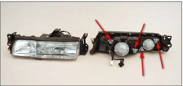

Всем доброго дня. Подскажите как регулировать ближний свет на фаре Мазда 626, 1989г.в. Обе фары бьют в одну точку правее от центра машины. Правая фара вроде правильно светит. Хотя не уверен. А левая на правую сторону светит.
 Заголовок сообщения: Re: фары на GE светят влево | мазда (mazda) форум
26 май 2012 19:45
Сообщений: 1353
Автомобиль: Demio
Баллы репутации: 46
Там крутилочки есть.
