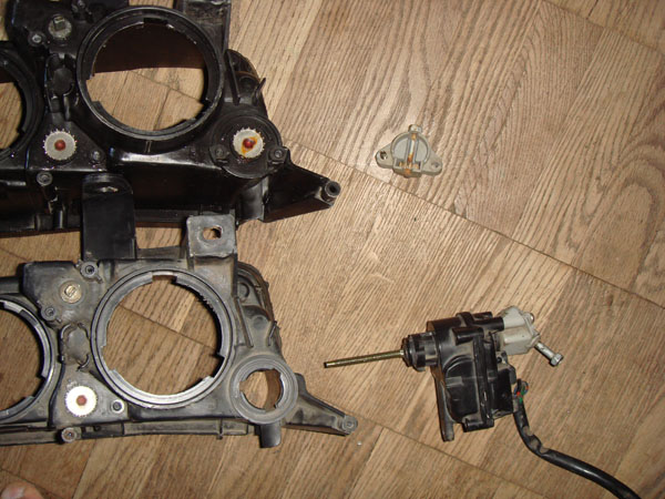

Наткнулся на еще одно отличие. :(
Европейский корректор не подходит к Японским корпусам.
На Японке вместо дырки под корректор ручной регулятор под отвертку (я его снял видна звездочка)
Пока фара разобрана дырку можно переточить, но вот корректор у меня один, второй сломан.
Стасон, выручай советом!
Помниться у тебя были корректоры от BOSH они часом не такие же как у Koito?
Или вдруг BOSH корректоры на эту шестеренку церляется и нечего курочить не надо?!
И сразу еще вопрос, кто-нибудь видел в продаже корректоры Koito?
Комментарий к файлу: Сверху корпус Японской фары, с ручным корректором "под отвертку".
Снизу корпус Европейки и рядом корректор.
Шестеренка твоя... знаю я что это.... видел уже... это фара без корректора, именно под отвертку как ты сказал... и корректор ты не нее никак не привесишь, потому что Бошевский корректор точто такой же как и у тебя на полу лежит - тока у него шток пластиковый и потолще и заканчивается шариком как бы на конце... видно он как шарнир там упирается... во как.

Фары я собрал, без электрокорректоров и отвез мастерам ставить на машину. Чтобы сделать корректоры нужен второй такой-же корректор. Может у кого-нибудь есть Битые Koito с корректарами???
бошевский корректор могу те продать.
23 июл 2007 10:22
Сообщений: 681
Увы, он не подойдет, а мудрить с переделкой одной фары не хочется...
Даже у Koito было 2 варианта (последний, как я понимаю универсальный) Старый вариант, где крутится вал с резьбой - по нему вперед/назад ползает пистон закрепленый в отражателе.
Новй вариант, где вперед/назад ползает сам вал с шариком на конце, шарик защелкивается в пистонге закрепленном в отражателе.
Впринципе можно перейти на шарнирные корректоры, но надо менять пистон в отражателе... Тлько где его взять?
