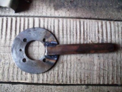

Сообщений: 42
да в отчёт по ремонту зайдёшь, там всё про 626, про нашу есть маленько по z5 не знаешь куда обратится,а по движку у меня книга есть. Три дня мучился не мог болт открутить на шестерне коленвала ни кто неподсказал, ещё кричать куда пишешь, а куда писать если нет такой темы,пока сам не делал спецключ не мог отвернуть

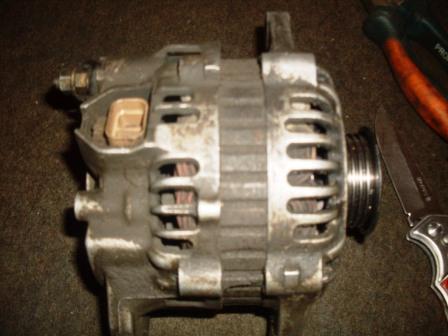

Сообщений: 42
кто подскажет марку этого гены,на нём ничего не написано

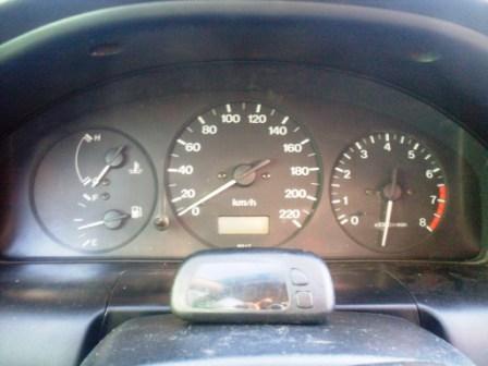

подскажите не показывает ошибки,хотел сделать тарировку тахометра,и ни чего не получается,делал всё по кнеиге :(

Сообщений: 42
ну у меня не знаю стрелка тахометра повернулась на круг,сей-час стоит внизу,спросил,сказали сделай тарировку,нашёл в книге снял - клемму открыл водительскую дверь,выташил пред."ENGINE" через 30секунд подцепил-, ключ зажигания в ON,вставил пред,нажал на концевик двери3 раза,потом 3 раза на пимпочку на приборке,в результате ничего не показало и стрела таха осталась на месте MAZDA 323S BA Z5 16V 1997г.в СЕДАН

Алексей, все по генератору кинул в личку...
Разбери и переверни ;) Некоторые (по 626 читал) что умудряются газануть посильнее и стрелка подцепляется.. Смотри сам что для тебя более подходит :)

У этих приборок ни на спидометре ни на тахометре нет возвратной пружинки :) Она у тебя просто залатела туда. Снимай приборку, снимай стекло и пальчиком верни стрелку на 0 - все прийдет

Сообщений: 42
всё уже сделал, спасибо! :Yahoo!:
