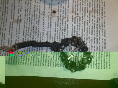

Вобщем разобрался я в чем было дело,а всё дело было в щетках стартера!!!Поменял их и заработал стартер как и должен работать,поменял 4 щетки,хотел сразу блоком целиком,но по магазинам такого не было,купил по отдельности,две ставятся без проблем,а две приходится паять.Хотел блин отпаять стары,а не тут то было,они походу приварены были точечной сваркой,короче их обрезал и на их место припаял оловом новые.Вот фото.
