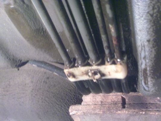

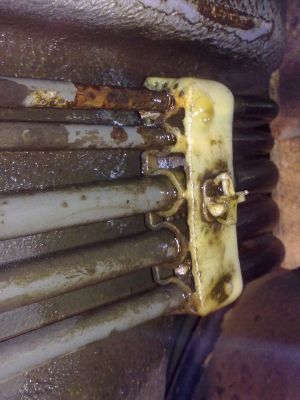

Вот такая фигня пприключилась..прохудилась одна из трубок в тормозной магистрали.
С чего начать стоит ,кто как ремонтировал??

Матвей писал(а):
С чего начать стоит
С определения длины трубок, я трубки стыковал фотка тут
Бородатый маздовод

А если муфту соеденительную врезать, или лучше так не делать? чтоб всю магисталь не менять?

Можно и муфту.... у меня муфта 3 года уже стоит

Матвей, ну ты мою фотку видел? Я старые трубки стыковал с новыми, по мне так проще было, чем их тянуть по всей машине.

Матвей
Я менял по осени. Сгнили трубки за задним левым колесом, между бензобаком и лонжероном. Трубки были в таком состоянии, что тянуть пришлось аж до морды, стык делал в ногах водителя - там защита стоит.
Самый гемор - трубка к заднему правому колесу идет над бензобаком - там соединение. От бензобака до колеса была в приличном состоянии, ее оставил. Снимать бензобак совсем не улыбалось, поэтому сделал так.
Главное - иметь развальцеватель, стоит около 1-2 тысяч, в зависимости от кол-ва насадок. Трубку ставил медную 5 мм.
Вот здесь в конце описывал.
С уважением, NailS

опля..папал я короче а по времени сколько выходит, может по разборкам пошукать такие трубки родные или они в таком же состоянии будут?

Матвей
А смысл родные брать? Родные стыкуются у распределителя давления - это на моторном щите по середине - туда хрен дотянешься.
Я один делал - часов 6-8 протрахалсо, пока поменял, прокачал. Если знать как делать - можно быстрее, а тут пока придумаешь, пока примеришься. И яму бы побольше, чтобы машину над собой не катать.
Главное - развальцовка, медь еще можно подручными средствами развальцевать - сталь хрен, она развальцовкой-то не очень в грибок вальцуется.
