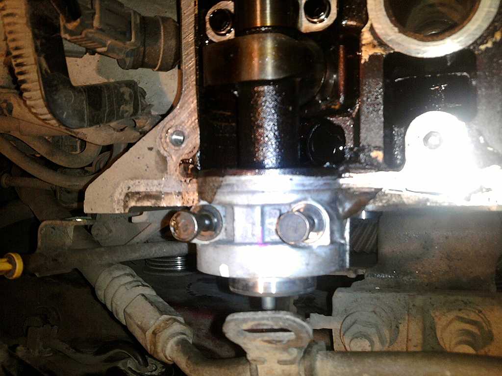

Привет всем.Подскажите пожалуйста,как снять крышку подшипника распредвала - стоит мертво,вообще без движений,боюсь прикладывать силу,чтобы чего не испортить.
ЗЫ:фото не очень,снято мобилкой

отверткой ,под ней герметик или клей.Или через деревяшку вбок потихоньку. Учти там направляющие есть.

откручивать желательно в порядке, указанном в мануале. Бывали случаи, когда ломались распредвалы как спички.
Обстучи немного, расшатай крышку примерно в таких направлениях
