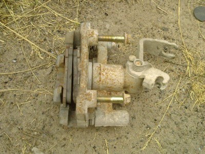

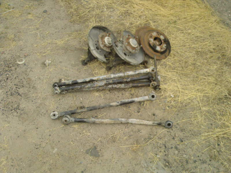

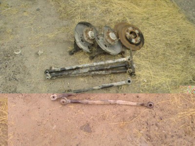

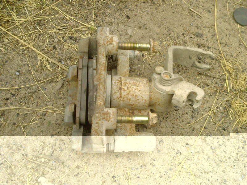

И не спрашивай.. все правильно тебе ответили. А шланги тормозные можешь от иномарок разных подобрать, с передка в том числе. Они однотипные. Насчет рычагов я тоже думаю что можно прямые оставить... кузов одинаковый, задняя балка такая же. Там если смещение рычага и будет, то пару сантиметров-сайлентблок спружинит.Посмотри для наглядности.
