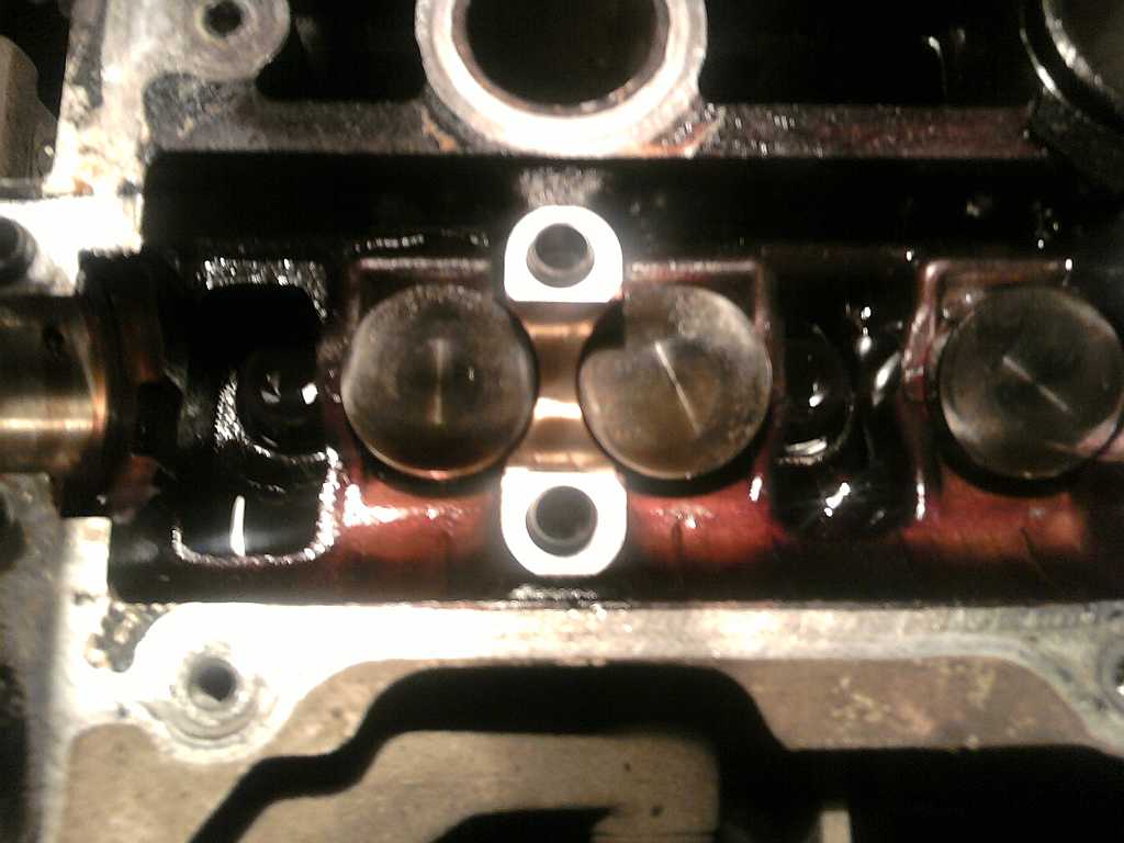

Привет всем!Хочу поменять мск,добрался до этой стадии разборки,а дальше туплю - подскажите пожалуйста,как дальше добраться до мск,как снимаються эти круглые штуки :D (это - гидрокомпенсаторы?)
З.Ы:голова снята,съёмник от 12-ой жиги(16-тиклапанной)есть
З.З.Ы:не пинайте,фото мобилкой.

просто аккуратно вынимаешь гидрики. Можно руками, Можно плоскогубцами. Только смотри не поцарапай.

Просто вытаскиваются. Магнитом например или схватить покрепче )

Просто взять за гк,потянуть вверх и он выйдет???
Всё верно, просто вытаскивать вверх. Лучше при этом использовать магнит - намного удобнее.

Так просто! Спасибо!!! :beer:

переверни головку, они сами вывалятся!! я вчера их так снял!)))
если ГБЦ не снимал то лучше магнитом

у меня так хорошо на масле сидели, что никто никуда не высыпался :crazy:
руками повытягивали, они гады сопротивлялись :)

дык у мну тоже не сразу, пару минут ждали, пытались руками ухватиться, но у меня масло тоже хорошее, поэтому пальцы соскальзывали :D
