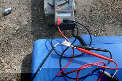

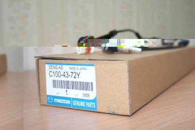

И вот прошло полгода и опять история повторяется,решил сам проверить тестером сопротивление датчиков,
передние датчики 1.35 и 1.37,задний правый который был поменян 1.32,а задний левый 1.78..
и я почему то подумал что именно он во всём виноват..
поехал и купил этот датчик,но уже не за 80 евро как раньше,а за 95 евро,вот так цены растут..
Фото 1..упаковка и датчик.

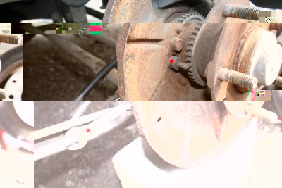

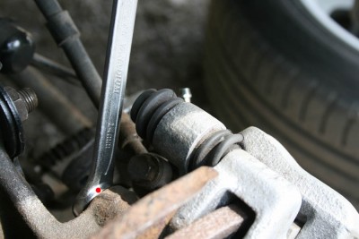

Далее откручиваем два болта на 14 крепящие сам суппорт..
Фото 4..

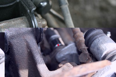

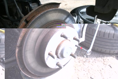

Теперь суппорт у нас болтается и не мешается,и мы снимаем тормозной диск вкручивая потихоньку болт на 12,
слушая треск..
Фото 5..

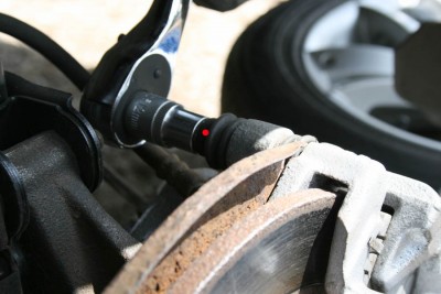

И вот тормозной диск снят и виден сам датчик..
откручиваем его ключом на 12..
Фото 6..

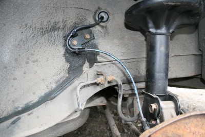

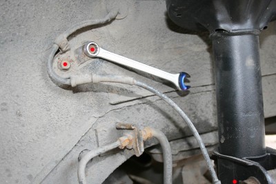

Ещё откручиваем два болта на 10 крепящие сам кабель,и болт на 12 ниже на амортизаторе..
Фото 7..

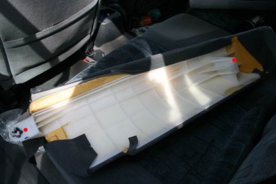

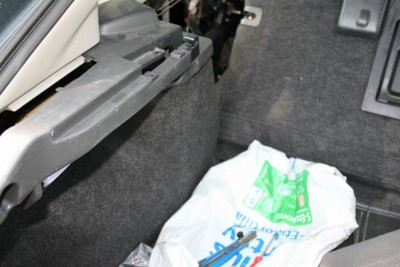

Теперь салон,снимаем подлокотник (или как эта штука называется),откручиваем снизу болт приподнимаем вверх и снимаем..
Фото 8..
И в багажнике снимем обшивку..
Фото 9..

Теперь замеряем новый датчик,показывает 1.40.
Фото 10..
