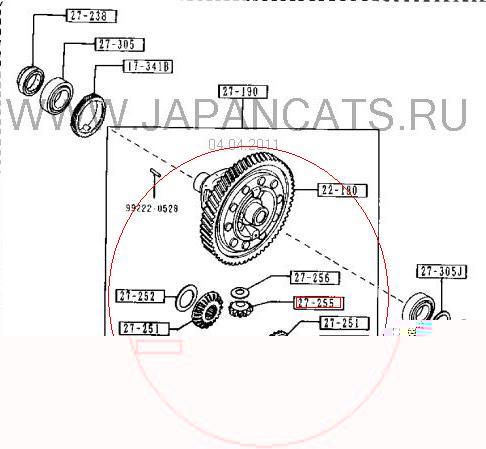

промежуточный вал дальше чем нужно в коробку не залез случяем?
проблема вот в этом:
Комментарий к файлу: проблемный участок обведен красным
