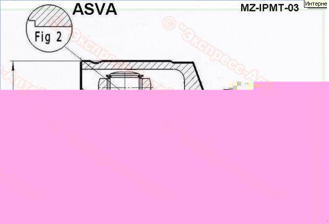

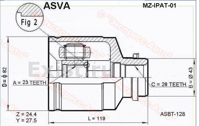

Разница есть: Хоть и асва предлагает оба шруса трипоид, сомое главное-это то, что для автомата шрус короче на 3 мм
Комментарий к файлу: Механика внутренний шрус
шрус.JPG [ 42.56 | Просмотров: 2826 ]
Комментарий к файлу: Автомат внутренний шрус
шрус.JPG [ 41.79 | Просмотров: 2826 ]

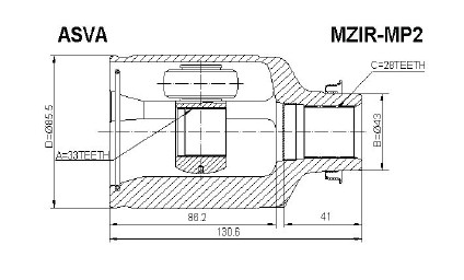

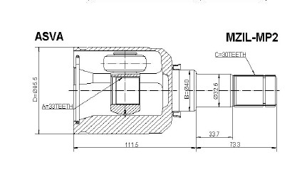

Комментарий к файлу: ПРАВЫЙ
2222.jpg [ 32.86 | Просмотров: 2796 ]
Комментарий к файлу: ЛЕВЫЙ
222.jpg [ 29.93 | Просмотров: 2796 ]
