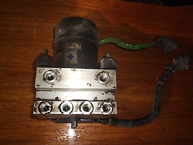

Ищеться Распределитель Тормозных Усилий на мазду 323F BA (хетчбек) 2.0 литра
И если не сложно скажите где посмотреть как он выглядит на двиг КL ну или подобному обьему.
вот предложили такой он ЛИ ЭТО?
P1043177.JPG [ 65.4 | Просмотров: 2305 ]

Это не гидроблок ,случайно АБС?

Он вроде.Ставится помоему на все Ф БА не зависимо от объёма.Я туда не лазил ни разу.На 100% не уверен.

Это абсолютно точно гидроблок АБС :)

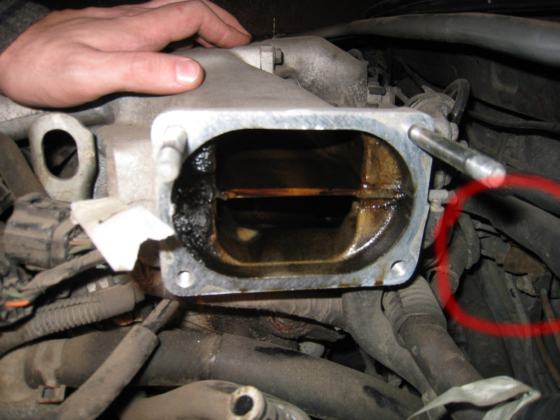

Не ахти какое фото, но вот распределитель
raspr.jpg [ 136.15 | Просмотров: 2231 ]
:D Да ,я в курсе.Даже знаю ,чья это фота)

Большое спасибо ребятки,очень помогли., вся тема в том что ставлю диски на ба вместо барабанов..вот нужно поменять на двухлитровый колдун.

На фото не колдун, а модулятор АБС.. у нас очень сыро и грязно-не пролез пока к машине.. :oops:Монтируй тормозилки пока, заодно проверишь как тормозит на штатном колдуне. Колдун на стенке моторного отсека стоит, до него всегда успеешь добраться (хоть и не удобно очень) Если все делать по уму-надо еще ГТЦ от 2 литровой ставить.
