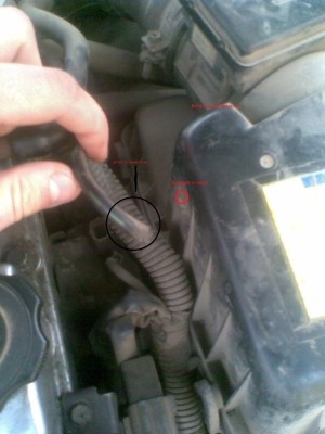

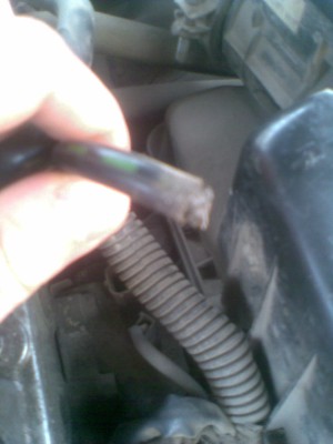

Для каких целей эта трубка, которая идет от инжектора к воздушному фильтру, на что он влияет, у меня отломан, какие могут быть последствия

хз у меня такой трубы вообще к фильтру не подходит

Инжектор - понятие растяжимое. Ты уверен, что от инжектора идет? Из какого места?

Тут когда-то похожую трубку обсуждали и пришли в выводу, что она на клапан ЕГР идет http://forums.drom.ru/mazda-capella-626 ... 25742.html
 Заголовок сообщения: Re: Подскажите для каких целей эта трубочка | мазда (mazda) форум
22 апр 2011 11:56
Сообщений: 1614
Откуда: Мурманск
Баллы репутации: 157
Вообще по схеме вакуумных соединений видно, что на клапан ЕГР. Схема выкладывалась тут неоднократно.
22 апр 2011 12:00
да, это продувка клапана ЕГР.
чтобы клапан мог вернуться в нормальное положение (после отсечки вакуума).
Если ЕГР заглушен - трубку можно смело глушить, если нет - можно кусочек поролона засунуть, чтобы гряз не летела в трубку (он затягивает очень малый обьем, так что скорее для успокоения).
