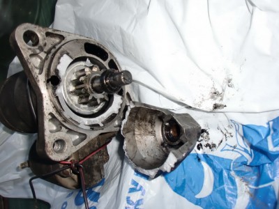

Всем привет, история случилась такая - зимой стартер как-то вяло крутил и иногда вообще замирал полностью, лампочки гасли и тишина , разбираться тогда небыло возможности и машина простояла у дома всю зиму , сейчас настало время разобраться в чём дело, короче начал заводить , думал мож потеплее так заработает как раньше , но нет, всё также как и зимой - вяло, снял стартер, щётки новенькие , короче поставил назад , начал заводить, немного покрутил а потом стартер начал просто жужжать, снял опять, поставил новый бендикс , обратно его установил , крутить стал но опять с зимними симптомами, несколько раз короче крутанул и в итоге металлический удар и писец тишина , ключ поворачиваю, лампочки гаснут, снял стартер , та часть корпуса стартера которая входит в коробку обломана полностью. Кто имел дело или может подсказать что по этому поводу буду благодарен, через пол часа будет фото

Вот это место

Как вариант:повело якорь от перегрева,согнуло то бишь.Ну это единственное,что на ум пришло.)

Нагреться там вроде ничего не успело, скорее всего причина в бендиксе, звёздочка на нём на несколько мм подлинее чем у старого, при старте возможно ударила пару раз в корпус и усё(может быть, незнаю правда насколько сильно она выдвигается)

А у тебя двиг не клинит??? А то все стартер, стартер...

Хорошо, ну если двигун клинит , то причём тут обломаный стартер , одно дело если эта часть принимала участие в работе двигла а она помойму с работой не звязана или я не прав, незнаю

Ломался так же, варил у аргонщика проработал неделю и опять сломался купил другой стартер с тем не стал больше заморачиватся и выяснять причину. Хотя у меня стопорного небыло на валу который ход бендикса ограничивает были мысли что из за этого, но у тебя смотрю все на месте.

Воооооооо, вот это ты меня порадовал , значит возможно замена стартера меня спасёт и можно сказать отделаюсь лёгким испугом :) . По поводу стопорного кольца - когда собрал поломаный стартер и выдвинул бендикс - чувствуется что сильно он давит на корпус внутри. стрёмно чёто тока стартер покупать, вдруг такая же учесть его будет ждать. Хорошо что я не один стартеры ломаю :D

Осмотри внимательно венец маховика. Если там забоины - сломает и следующий стартер.

Болт шкива коленвала стартером не откручивал? Или до тебя кто-либо?

Откручивал :) тока очень давно это было , пару лет назад , с тех пор всё нормально было , жалко деньги на стартер , вдруг тож сломается , как быть - незнаю, мож воспользоваться программой утилизации ....... х з

В стартере пару лошадей (посмотрел 1 квт всего), а чтобы так отбить, нужно получить хороший удар по голове. Скол вроде свежий, за исключением одного подозрительного места между 9 и 10 часами. Если была лопина (скажем случайно ударил при установке) отлетит в самый неподходящий момент. Проверь венец маховика, при проверке венца заодно проверишь и не клинит ли двигатель. Не знаю как на мазде (не снимал я стартер на ней), но обычно есть регулировка выхода бендикса (эксцентрик оси вилки втягивающего). Короче проверь венец и ставь другой стартер, всё будет работать не парься.
Кстати вяло крутит: или АКБ или изношена втулка вала (ротора) стартера и редчайший случай обрыв одной обмотки (обычно уже не крутит даже слабо)

Сам накосячил с бендиксом, вот и результат.
