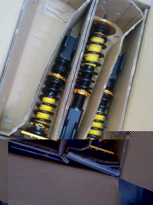

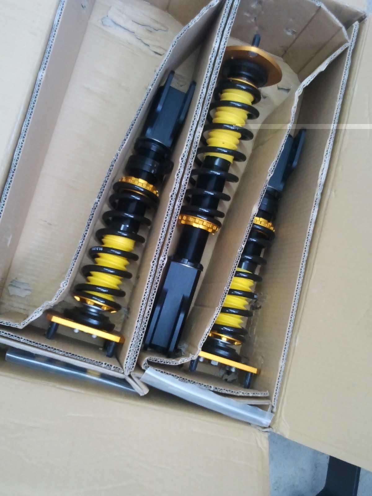

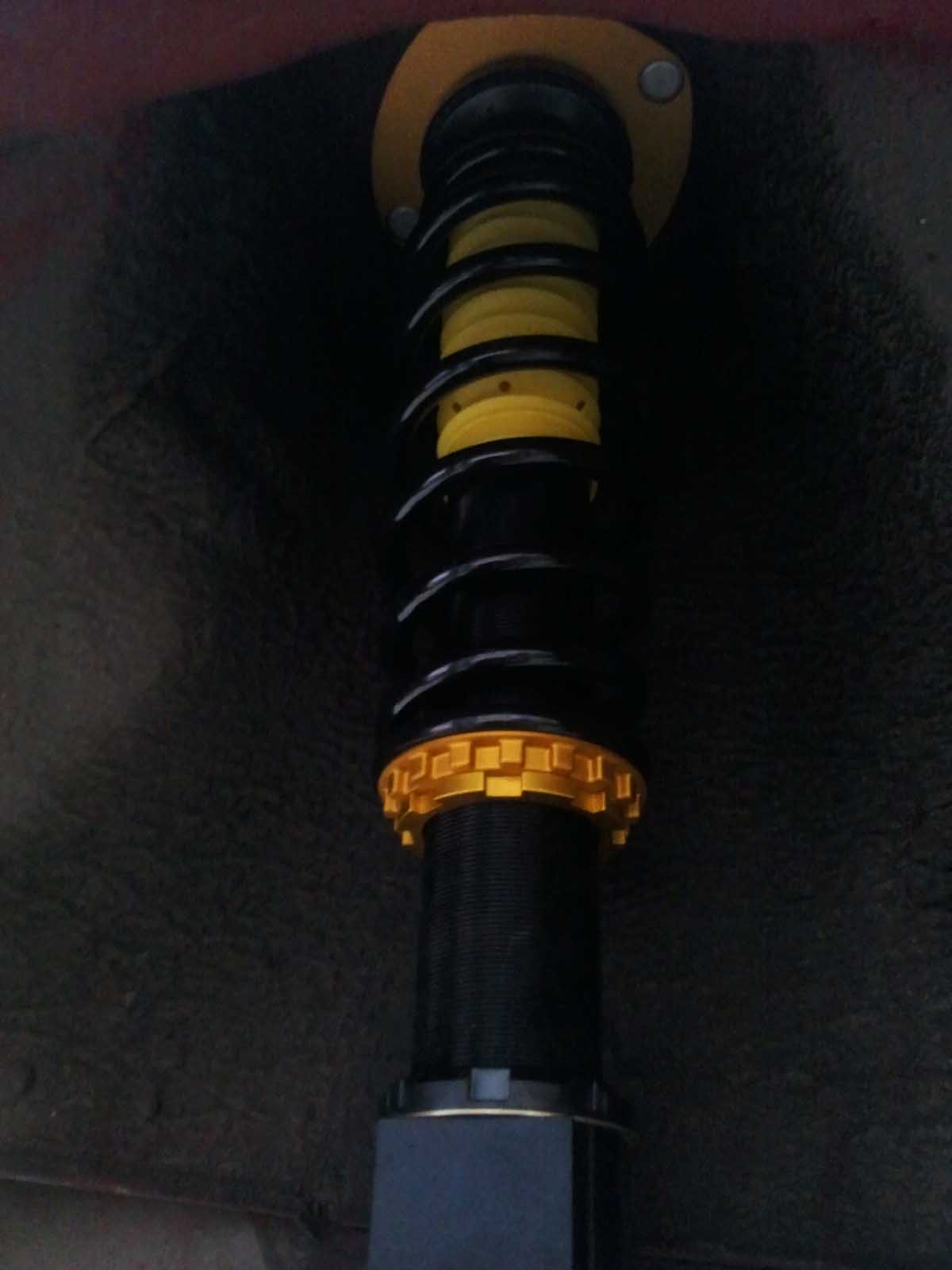

Итак, начали тихо и мирно умирать оригинальные задние газомасленые стойки Sportive (масленое потение), но стойко дожили до весны, были мысли отказаться их даже менять, но взялся за дело надо довести до конца. Передние достойно, живые без проблемные. После долгих вычитываний в интернете продукции разных производителей характеристик, сравнивая с тем что уже пробывалось, испытывалось и знаю и т.д. пришел к выводу, цена качество и что хочу, Все обойдется в далеко не в одни и те же деньги, не надо изобретать велосипед, его до нас придумали, и остановил свой выбор на XYZах. Первый «+»В Москве, а не за тридевять земель, сроки доставки реальные 3 недели «+», а не по 2 месяца и более под заказ, и главное (меня еще Алексей до толка на мысли о XYZ) у них под рукой всегда запчасти «+». Всегда можно отремонтировать «+» . Посидел я еще почитал и поехал заказывать. Если бы на стойки для наших Мазд был спрос огромный были бы в наличии, так мне сказали.
Ну в общем подвеска была заказана у официального представителя на территории РФ в Москве посмотреть можно тут (http://xyz-racing.ru/).

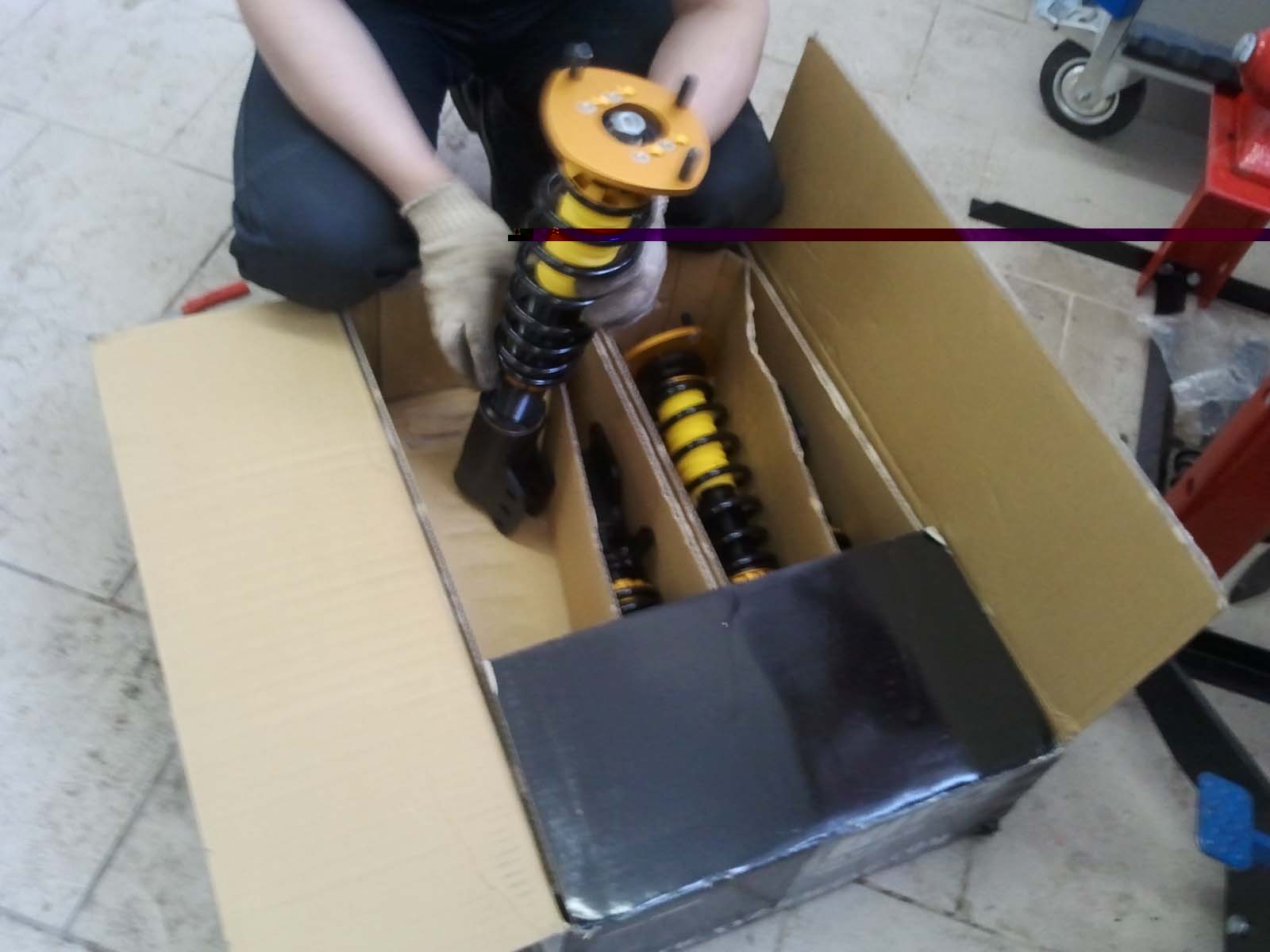

Спустя три недели комплект приехал и дабы сохранить гарантию производителя, отправился в рекомендованный дилером стоек XYZ тех центр на Войковскую ул.Приорова 26, территории техникума. Новый и по виду и по запаху тех центр, только открылся. Заниматься, думаю будут в основном Мздами в этом сервисе, судя по разговорам и кто от куда сюда попал. Кому удобно и интересно для информации со своим автомобилем Мазда.)))))))))

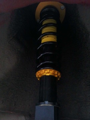

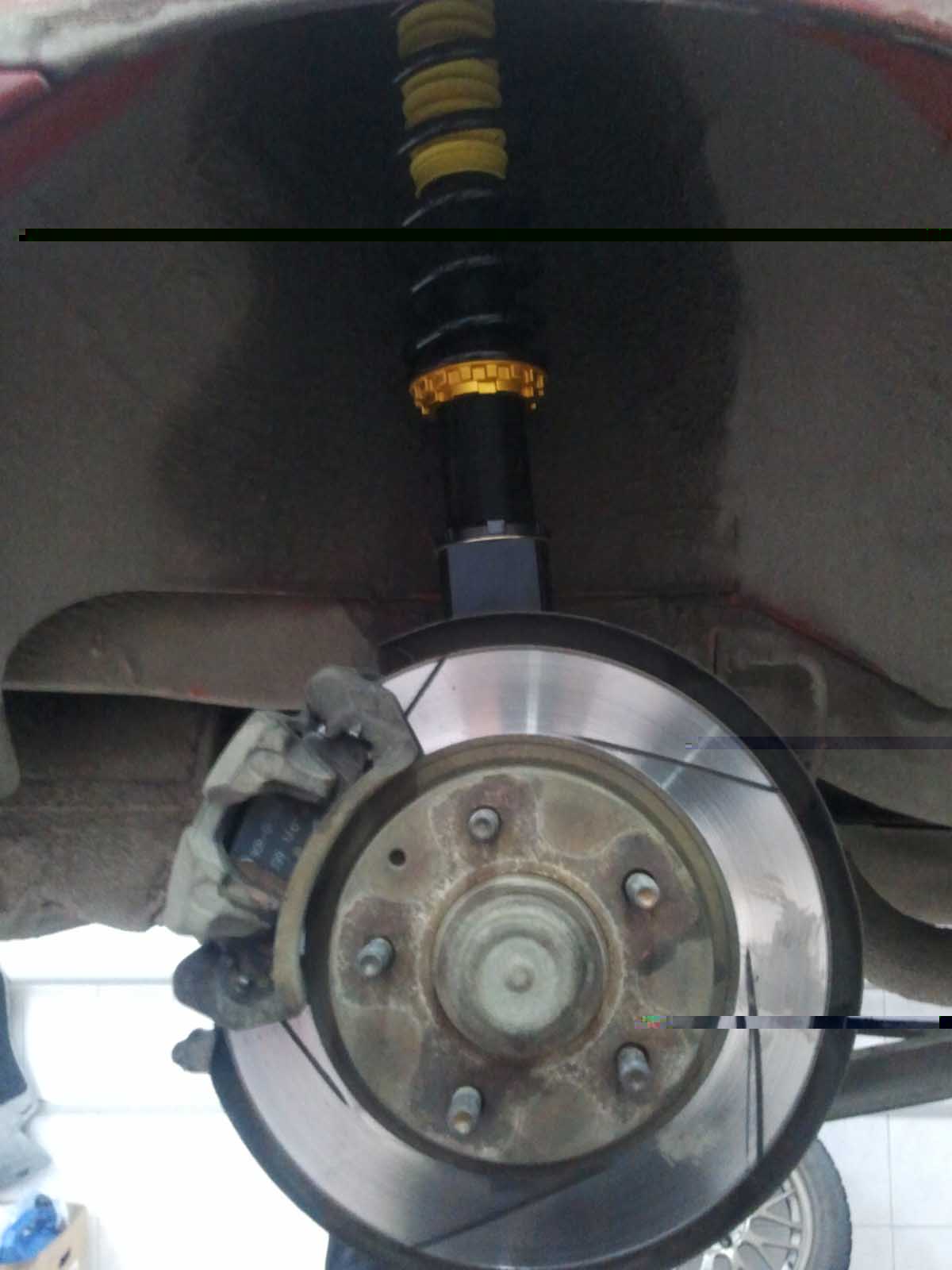

В общем, быстро все мне прикрутили и поменяли, на глаз выставили развал, примерно на середину вывернули регулировку передних стоек 15 щелчков, и задние на 12 щелчков. Все обошлось в очень вменяемые деньги за работу.
Так как сход развальный стенд еще на тот момент не работал там где мне меняли стойки ул.Приорова 26., Меня еще в офисе XYZ оповестили, и дали все координаты туда куда мне предстояло отправиться на другой конец Москвы в рекомендованный сход-развальный центр, сказали сход развал сделают и все настроят, они знают.
