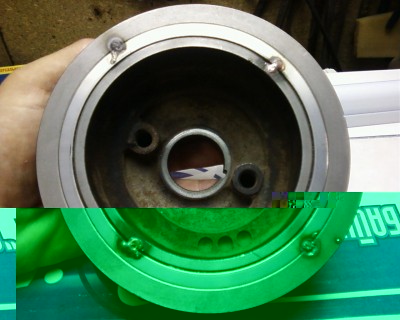

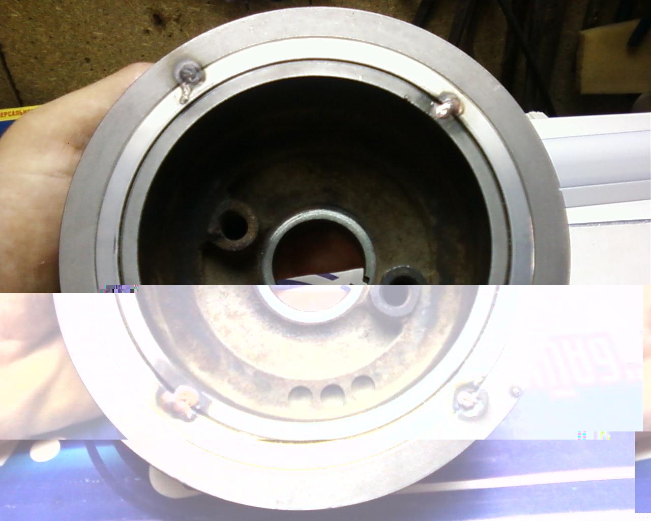

Как узнать провернут ли шкив коленвала и на сколько? Он у меня восьмерил на резиновой проставке, мне выточили железную, а вот совпала ли теперь метка, я не знаю.
