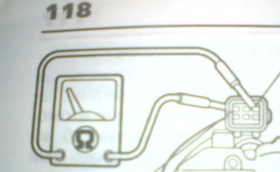

парни ! подскажите как проверить катушку?уже у двоих электриков на дому был-они что-то мычат непонятное,смотрят,сопят и ничего толком не говорят.я им уже книгу показываю -говорю измеряйте сопротивление в катушке,всё нарисовано,но помоему они ничего не доганяют как и я.трамблёр s5 у меня.и подскажите новую катушку можна сейчас купить? и где взять этот "злосный" омметр который так боятся мои электрики?
Комментарий к файлу: на фото у разьёма распределителя 6 контактов а на моей 5.

омметр? любой кЕтайский мультиметр умеет измерять сопротивление.

у меня на неработающей катушке было правильно сопротивление, это не показатель... Холодная она ехала, а как прогревалась - глохла и все... Посмотри есть ли на катушке разводы или следы паленого? А лучше сфоткай с 4-х сторон и выложи сюды

Всё равно, первое, с чего надо начать - это проверка сопротивления. У меня на лодочном моторе искра была, а когда проверил сопротивление - оказался обрыв вторички! И искра была только в воздухе, в цилиндрах её не было.
