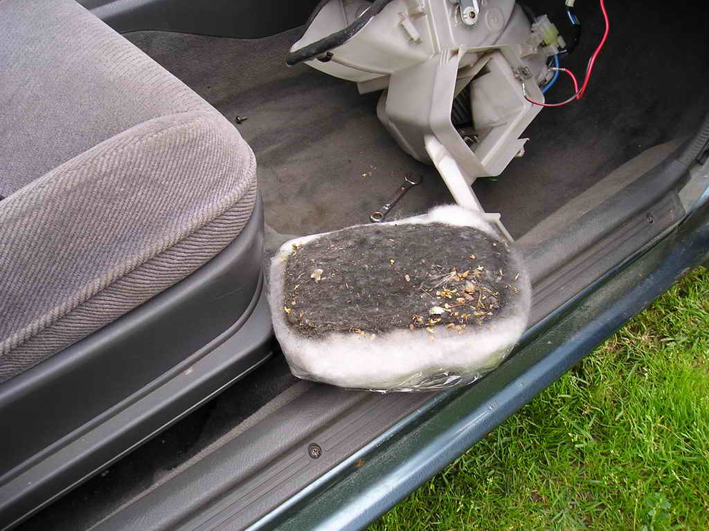

Грош цена вопросу. У меня тоже фильтра нет от природы. Сделал сам за 15 минут. Кусок синтепона, натянутый на выходной патрубок печки - и все дела. Пыли нет.

23 апр 2007 23:05
У меня уже два годя юзается конструкция про которую написал Mayor, - полет нормальный. Вот так он выглядит в конце лета ))))
P8201153_.jpg [ 96.55 | Просмотров: 9029 ]
огого.... :shock:
