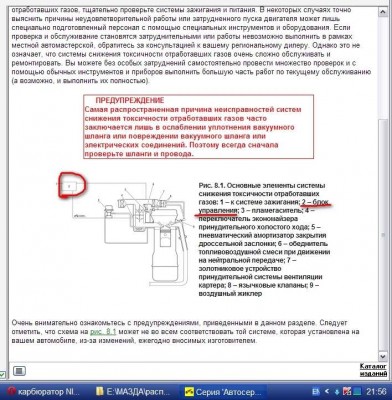

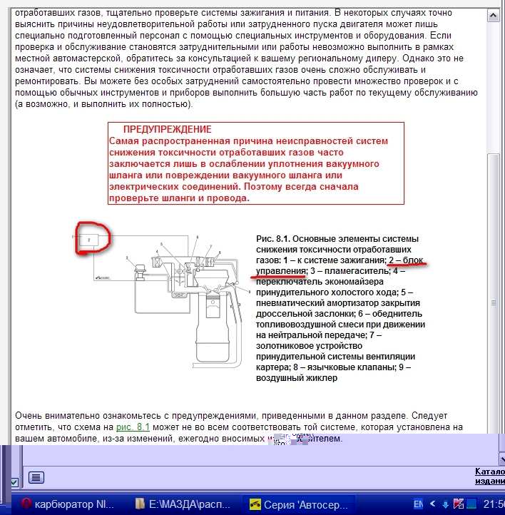

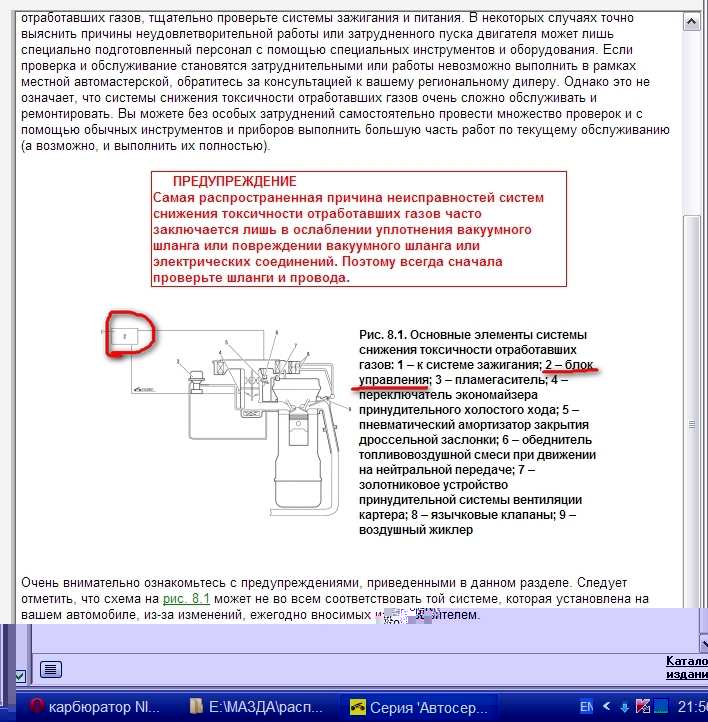

со старым беда предельный износ оси дросельной заслонки и не втулица
ЭБУ ставятся на Aican Nikki 30/34
Система коррекции топливной смеси при снижении частоты оборотов коленчатого вала двигателя
1. Электромагнитный клапан системы коррекциитопливной смеси
2. Воздушные жиклеры системы коррекции
топливной смеси
3. Воздушный жиклер главной дозирующей
системы - вторичной камеры
4. Жиклер системы коррекции топливной смеси 5. Дроссельная заслонка - вторичной камеры
6. Выключатель системы холостого хода
7. Катушка зажигания
8. Электронный блок управления работой двигателя

А у меня давно лежит рабочий "глупый" карб. "хитачи" которому не нужен ЭБУ.. с 323 85г. у него даже "подсос" троссовый.

живут на кузове рядом с карбом две маленькие релюшки одна питается с катушки считывая обороты и электромагнитного клапана коррекции топливной смеси и один провод ЭБУ и в общую сеть системы зажигания в инете есть схема.
А в экзисе у меня в Жуковском есть нужен VIN без даже не разговаривают поэтому и прошу у кого такая же пришлите VIN буду благодарен
