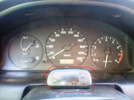

У меня компьютер стоит дополнительный режимы вольтметр,электронный тахометр и показывает какие-то градусы я думаю это зажигание, правда за места УОЗ написано УЗС если я не прав поправьте , и можно ли по ему выставить зажигание :(
Расскажешь что же это за дополнительный компьютер то такой? :)

у меня стоит же такой чудо китайский прибор. показывает обороты, уоз, секундомер, время парковки и еще много ненужного. у кого то и температуру. но фигня в том что даже обороты показывает в разбег с моим родным стрелочным тахометром

я хрен знает какой электронный,но обороты показывает со стрелочным одинаково,производство не знаю чей-ное стрелка тахометра завалилась я уже его сделал f) вот нашёл от него паспорт TX-517 написано сделано в РОССИИ

))) у меня на восьмёрке такой был,служил как тахометр,провод нужно на катушку кидать,стоит 300р,дизайн отвратительный

я спрашивал на нем градусы ещё показывает,это УОЗ или нет :(

АЛЕКСЕЙ МАЗДА
да

значит можно по нему пробовать настроить зажигания, я правильно понял f)

стробоскоп на жигули стоит 250 рублей,что мешает купить и сделать нормально?

попробуем этот,а после на СТО и проверим :)

АЛЕКСЕЙ МАЗДА
а черт его знает можно или нет. сам не пробывал но идея заинтриговала. шас схожу попробую :)
