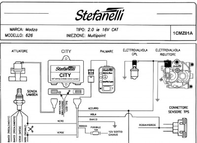

5)возвращаясь к ГБО, нашел коробочку(наверно что то типа блока управления) от которой идут проводки(5штук)
2а на лямбду(для эмуляции),2-минус и плюс, 1 толком не понял, вроде на кнопку...
ее я проверить не могу так как не знаю как...может ли она что то отключать, либо не включать??
Пожалуйста, кто знает, откликнитесь...

orion777, пробой изоляции как диагностировать?
Вообщем замена крышки трамблера,бегунка, ВВ проводов и свечей ни к чему не привела...(стоит только щелкнуть кнопку в положение газ сразу глохнет) :(
Склоняюсь в сторону ГБОшной электроники...может кто посоветует - гляньте схемку, которую прикрепил...
Есть ли смысл менять её???
В сервисе предложили поменять "кнопку" т.к. по их мнению только в этом может быть проблема,
но это удовольствие говорят будет стоить 3000руб, и мне почему то кажется что может не помочь
(недавно клялись что в этой ситуации виноват может быть только редуктор) :evil:
Комментарий к файлу: очень похоже на мое ГБО
