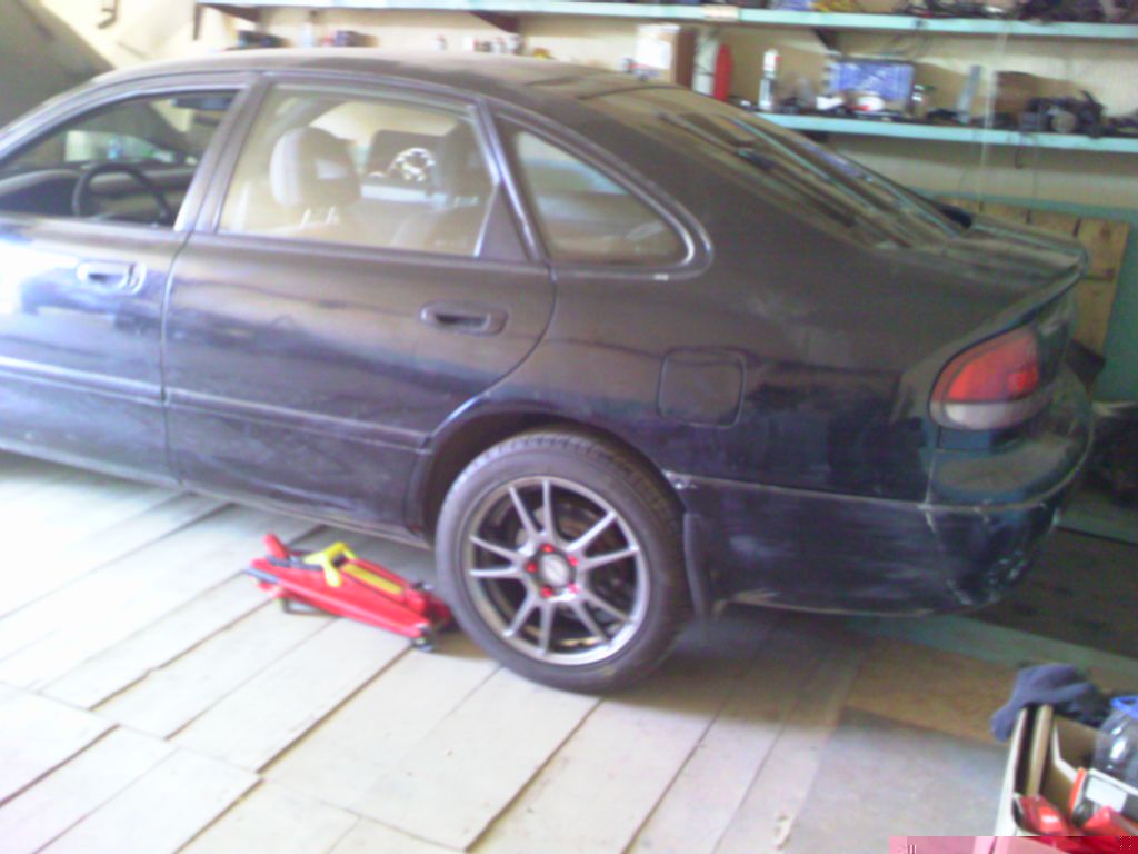

привет маздаводы!
кто то ищет проставки чтоб поднять свой авто, а мне надо наеборот пониже))))
как то давненько была тема про задние стойки.... найти не смог.... суть того что мне надо у каких стоек чашка ниже всех?...
после установки пружин FK (-4см) перед меня устраивает полностью а вот задок я бы еще на 3-5 см уронил...

а нафига ронять?ты че не возишь в багажнике ни чего?!
у меня каяба везде стоит,ситуация примерно такая же как у тебя,только с 15 дисками,пару мешков цемента и все в одной плоскости.. :)

неа не вожу)) раз в год картошку и все :D
каябу не хочу. посматриваю на белштайны...... и скорее всего с последующей переваркой чашек под эти диски...
ну а пока думаю переварить чашки на тех стойках что сейчас установлены....

Баллы репутации: 65
region-74 колеса какого размера стоят?

Баллы репутации: 39
шишнадчеки.. 7 дюймов, с 37 вылетом... резя 205/50

15 май 2011 23:34
Обрежь 1 виток пружины - вот тебе и всё занижение.
http://forum-xedos6.ru/zanizhennye-pruzhiny-vt6256.html

15 май 2011 23:36
после обрезания она потом не лопнет?
 Заголовок сообщения: Re: занижение... | мазда (mazda) форум
15 май 2011 23:48
Почему она должна лопнуть? У меня уже очень много лет стоят проставки, причём не под опорой, а под пружиной., и она сжата сильнее обычного. Ничего не лопается.

16 май 2011 02:26
так проставки и обрезать - разные вещи! как потом конец так ровно подвести?

Mayor
если бы меня интересовало "обрезание" пружин я бы сделал это осенью того года.... это не вариант.
+ пружины задние конические, виток не сядет в родное место.
+ новые пружины идут с переменным шагом...
+ задние стойки я собрал руками, без стяжек пружин, т.е. при обрезании пружины будут болтаться.
stm
если надо скажу адресок.
94евро и будут у вас пружины с занижением))) правда ждать пружины из германии.
не, я просто поставлю другие стойки.
а сзади у меня передние ланосовские пружины, им можно виток удалить и будет норм.
просто мне не хочется всем этим заниматься пока что.
п.с. обсуждение чашек на стойках затевал я и сделал вывод, что так и есть, 2 варианта, в чем потом и убедился.

я помню что было это самое обсуждение... но вот у каких стоек чашка ниже?)) не охото покупать стойки а затем еще переваривать чашку под себя

region-74
у каких именно - не скажу.
но по номерам отличаются, после 95г идет вроде другой номер и чашка выше.
был бы оригинал, оба номера, чтобы глянуть... но нэту :)
старые стойки у меня ниже, новые выше, отдам делать старые и поставлю.

ясно:) возьму белштайны а там если что придется варить....

А сейчас какие стойки стоят, зазор между чашкой и колесом какой?

а у меня как-то морда задарана(((( сзади стоят проставки по 4см толщиной между чашкой и кузовом!

Карбофос
сейчас стоят с тем что досталась машина....
одна каяба вторая помоему токико.....
вообщем то задние стойки ждут замены....
по расстоянию мона на пару см переварить чашки.... что и сделаю после установки последнего салента в тягах... заодно так сказать тест-драйв буит стоит или нет в будущем переваривать белштайн.
