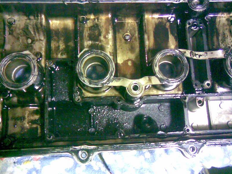

Без претензии на отчет, просто фотки. Можно считать дополнением к отчету reddevilПромывка маслоотделителя (типа отчет)
Давно собирался провести сию операцию, т.к. PCV клапан постоянно в масле с давних времен, как до капиталки так и после.
Желательно запастись сразу новой прокладкой. Я этого не сделал, о чем и пожалел. :oops: Погонял корефана по магазинам, ответ был 1 - только на заказ. Оставил пока старую прокладку с замиранием сердца. Хотя в принципе она не дубовая, а вполне себе нормальная.

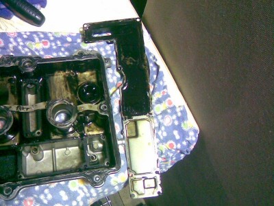

Снимаем клапанную крышку. Не буду описывать как, все есть в мануалах. Единственное, что дополнительно открутил - это 2 болта, которые крепят шланг ГУРа к крышке и 1 саморез кронштейна, к которому крепится жгут проводов. Шланг ГУРа тоже раскрутил, чтобы он не мешался. Снимаю крышку, любуюсь.
1.jpg [ 157.73 | Просмотров: 5159 ]

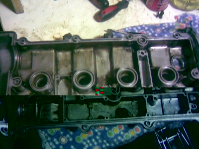

Откручиваю болтики, которые крепят сам маслоотделитель. Открывается вот такая картина.
2_reduce.jpg [ 96.52 | Просмотров: 5159 ]

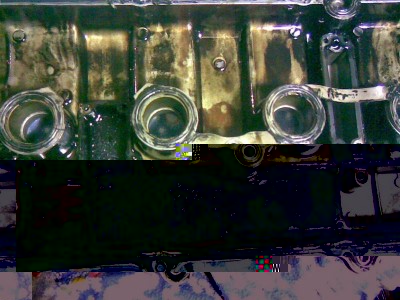

И маслоотделитель с обратной стороны
4_reduce.jpg [ 81.42 | Просмотров: 5159 ]
Пластина оторвалась с трудом, т.к. была посажена на герметик. Отрывал очень аккуратно, подлезая отверткой, чтобы не погнуть.

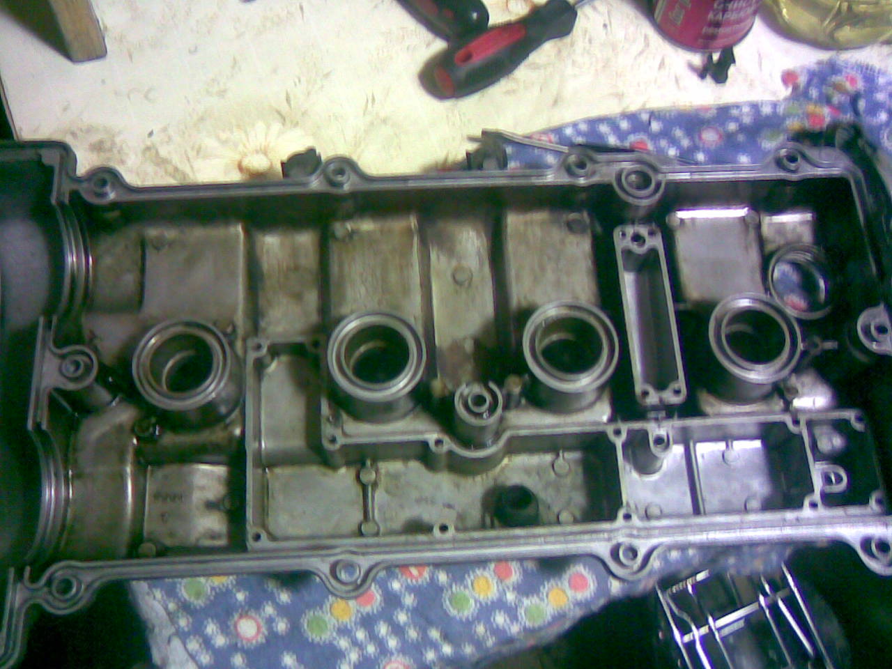

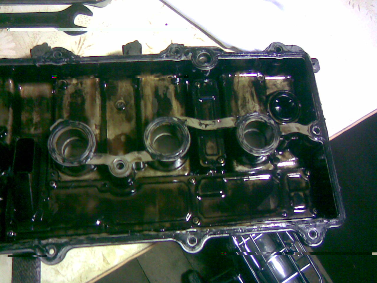

С помощью карбклинера очистил все вот до такого состояния. Старый герметик тоже счистил, он после карбклинера отлично отходит.
5.jpg [ 169.64 | Просмотров: 5158 ]
6.jpg [ 183.67 | Просмотров: 5158 ]
Нанес очень тонкий слой нового герметика и собрал все в обратном порядке.
Пока выводов и наблюдений никаких, сделал только вчера вечером. Посмотрим, понаблюдаем :)

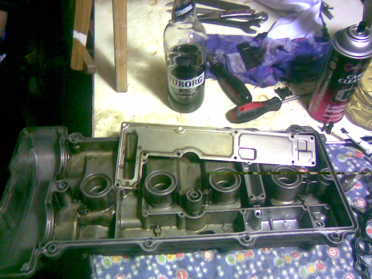

А "Tuborg"ом что отмывал? :lol: или смазывал?

Пиво - обязательная ЗЧ практически при любом гаражном ремонте, поэтому многие его даже не упоминают :) Den_323
