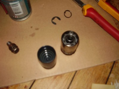

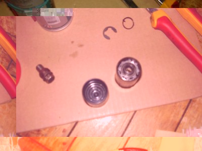

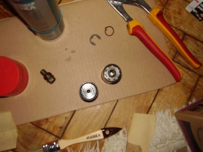

купил новый торм цилиндр. в старом внутри есть некая конструкция.
снял пружинку, стопорное кольцо. и все. не пойму, чего дальше делать. кто разбирал, поделитесь опытом.
фотки

Все эту конструкцию держит еще одно пружинистое кольцо! Накручивай обратно на шток с резьбой, суппорт в тиски и тяни пассатижами!
