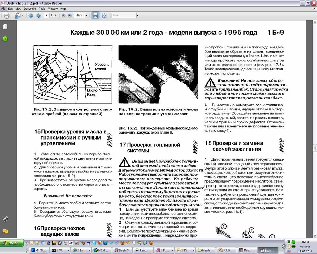

Смотри картинки.
Книжка была в факе.
mt.JPG [ 198.71 | Просмотров: 2945 ]
