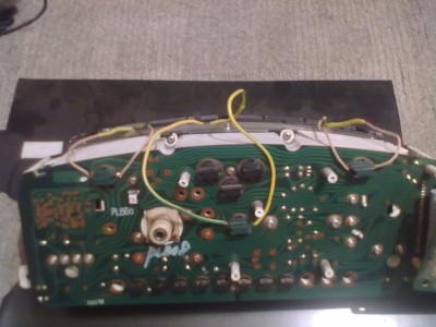

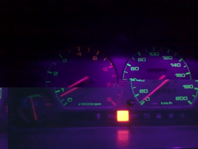

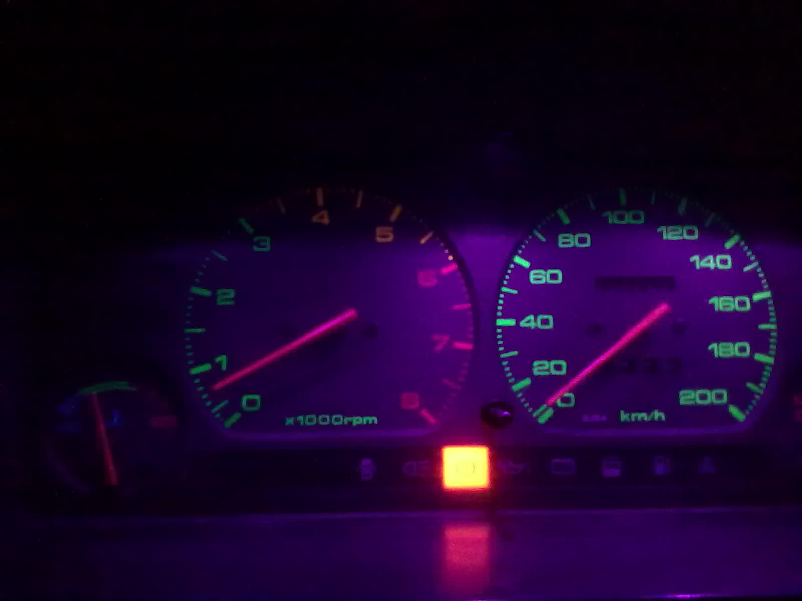

Началось все с того, что я всетаки купил мазду и очень удивился, отвратной читаемости приборки ночью и наличием реостата регулирующим ее яркость. Еще тогда я подумал кой хер она нужна, если на максимуме мне приходилось вглядываться в шкалы. Поразмыслив и придя к выводу что за 20 лет ей просто настал пушной зверек, я решился на разборку оной. Разбирается она кстати всего за каких то 10 минут и за 15 ставится — тросик спидометра снимать нужно, но это просто лишние 2 минуты работы. Вобщем снял я эту херню, и увидел лампы накаливания мощностью 3ватта в зеленых гандончиках. Гандончики развалились, лампы почернели еесно ничо не светит. Пошел купил сразу три светодиода зеленых, подумав что сразу все станет хорошо, но нет. Шкалы стало видно отлично, а вот стрелки. о их положении я только догадывался. Сделаю небольшой отступление, на самом деле я купил 6 светодиодов так как лампы поворотников и дальнего света также принял за подсветку и минут 40 с ними боролся думая почему же они сука не горят. Вобщем я поставил светодиоды и понял что не то…
На следующий день было принято решение приобрести флюорисцентный лак зеленого и красного цвета и отправился в рыболовный магазин где их и обнаружил. Вместо красного конечно что оказался розовый и я приготовился уже к эмо приборке смирившись с этим и надеясь хоть на читаемость. В тот же вечер приборка была опять разобрана и очень хорошая, милая, красивая и самое главное аккуратная и старательная девочка Марина раскрасила мне градуировки и стрелки. Сборка, ожидание… эффекта нет. В свете зеленых светодиодов флюорисцент не светится и тогда стало понятно что без третьей разборки приборной панели не обойтись.

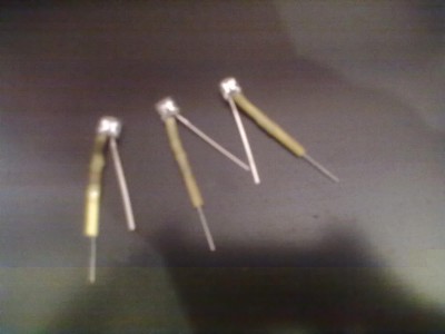

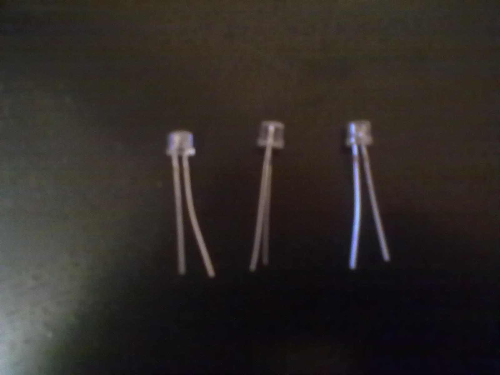

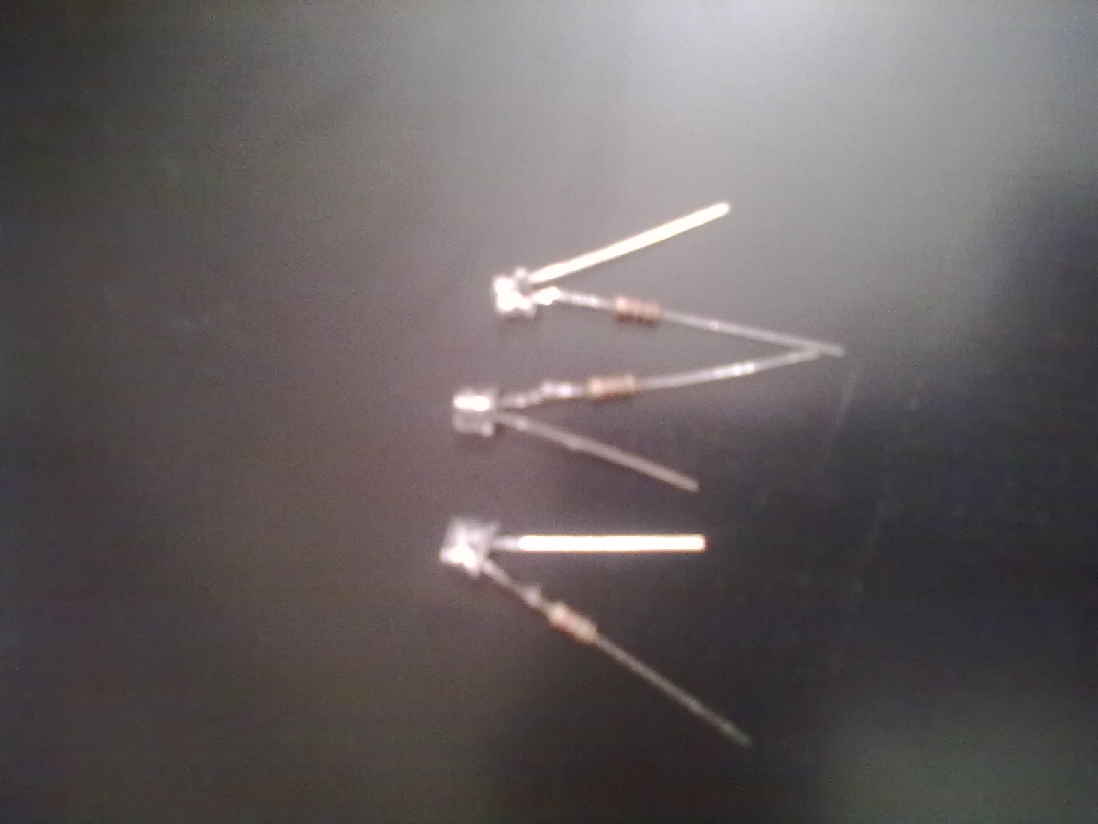

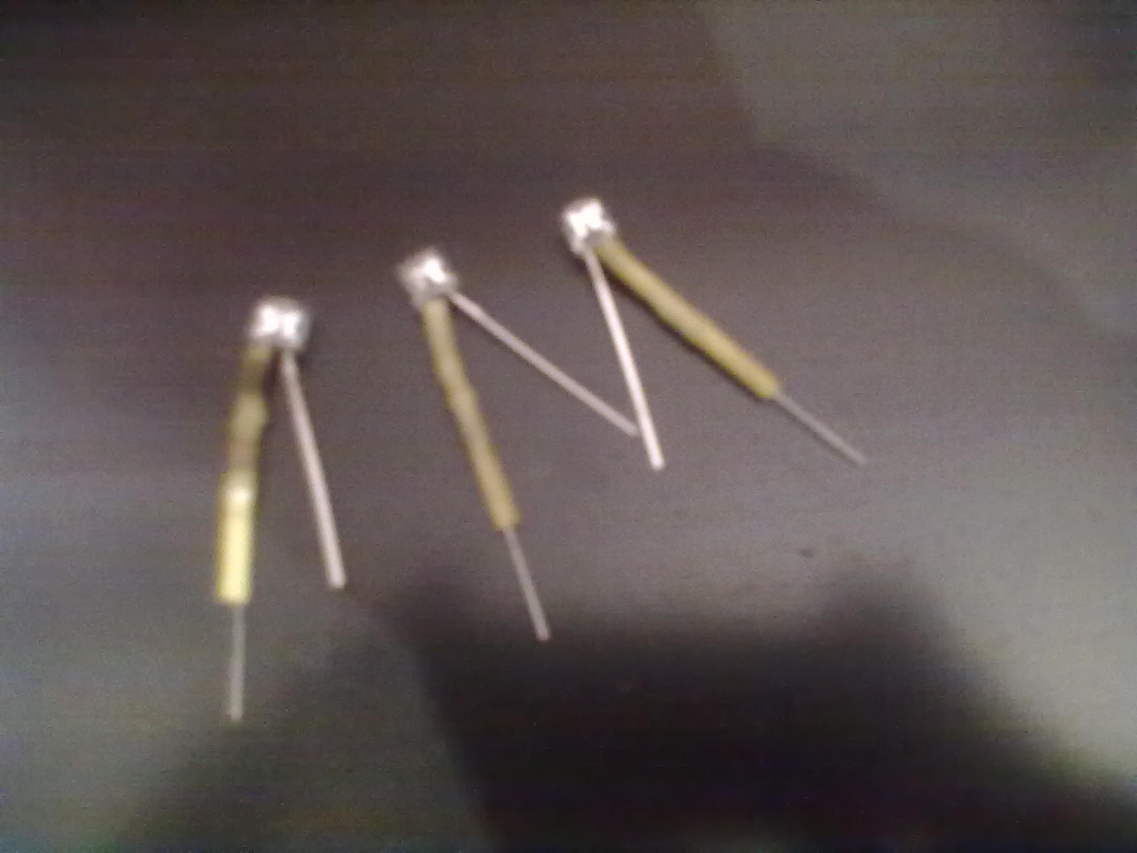

День третий, едем в радиотовары и покупаем 5 ультрафиолетовых светодиодов и 5 резисторов (номинал не скажу продавец дал сам под 14 Вольт) Разбираем приборку, сверху на приборке есть три окошка через которые передают свет на приборку штатные лампы и ровно по центру каждого окошка сверлим дырки под светодиоды, спиливаем линзу у светодиодов для равномерного свечения почти до самого кристалла, ставим туда светодиоды, подпаиваем резисторы, я не стал экономить и на всякий случай на каждый диод поставил по сопротивлению. Ставим, паяем, подпаиваемся к штатной подветке и… судить Вам
ЗЫ: Фотографировал вразных режимах, синего света на приборке не видно, это камера его хватает.
ЗЗЫ: Спасибо пользователям Mayor и Serg с за огромную помощь и советы.

* одно дополнение: резистор рассчитывается по максимально допустимому току светодиода, поэтому ставить резюк надо именно на каждый диод ;) Поставите один резюк и все диоды параллельно - они будут светить в n раз слабее (где n - кол-во светодиодов параллельно ;))

Понравилось :good:
не отMAZDывайся!
 Заголовок сообщения: Re: Лечим японскую слепоту | мазда (mazda) форум
05 июн 2011 14:11
Оригинально. Хорошо когда руки из правильного места ростут

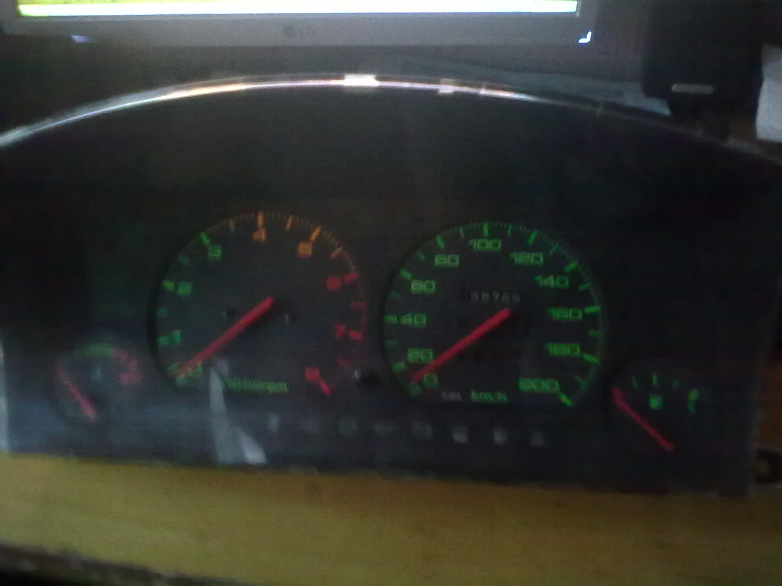

Уже сделал себе так же :D . Только разукрасил подругому. Тахомитр зазбил на три зоны до 3 тыс зеленая до 6 ти оранжевая потом красная :) и охлаждайка тоже на три разбита синий зеленый и красный. Красил флюрисцентным гуашью нашел у младшего двоюродного брата. Светодиоды завтра приобрету поставлю посмотрю как будет.

Во! Малаччага! Повеселело в салоне.

вопрос к автору))

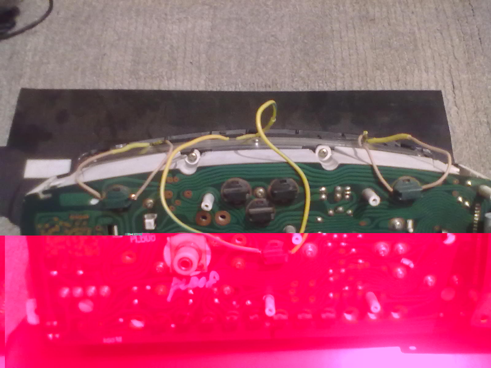

слушай, когда разбираешь панель, там сзади лампочки накаливания стоят двух размеров, каждая в своем патроне.
так вот диоды ты вместо них вставлял, или в эти же патроны?там вроде лампочка не разборная?или есть такие еж патроны с диодами?

Кому надо вот сделал чуть чуть фото когда делал

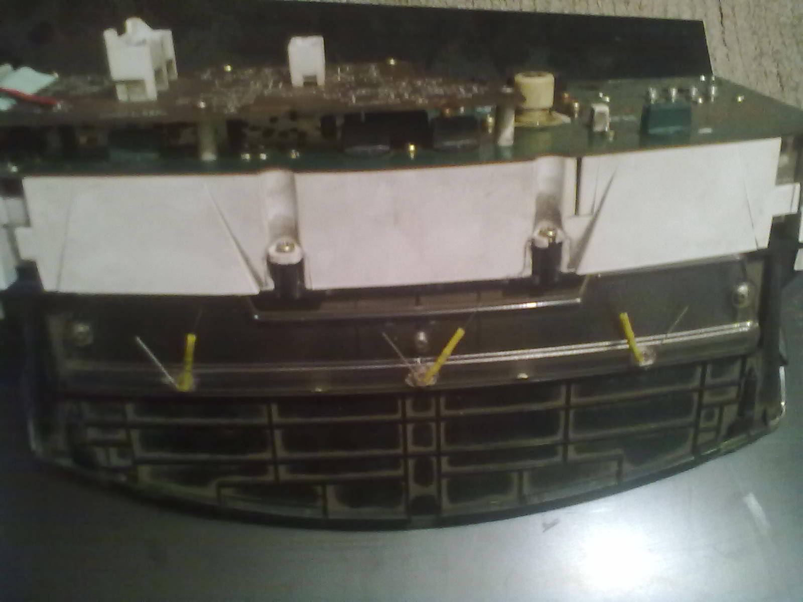

Вот разочеровало меня только одно. Верхняя часть плохо освещяется и боковая. Надо дорабатывать.
вы чо, ребзя, лампочки из патронов вытаскиваются же. в патроны вставлял зеленые светодиоды производста компании маяк http://ohonde.ru/wp-content/uploads/2009/10/mayak2.jpg
а в верх приборки сверлился и вклеивал УФ.
Измени угол наклона диодов, углуби их сильнее в плекс световода и будет всё пучком.
пля.....с каким усилием ее вытаскивать надо?)))пытался пытался....поддел отверткой...боялся раскрошить лампу
ну как.... левой рукой держим патрон, правой просто тянем за лампу, довольно таки легко они выходят оттуда. может просто коротила лампа и оно туда припаялось... патрончики стандартный, можно купить и от нашемарки...
