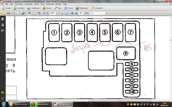

Форумчане,подскажите где эта самая байда находится? По двум книжкам смотрел,но так никакого не выяснил.Так же ищется предохранитель АБС. Машинка 626-я, GE, 94 г.в., двигатель FS, двухлитровый. Спасибо за содействие! :-)

Под капотом блок предохранителей - там ищи
.jpg [ 56.99 | Просмотров: 2062 ]

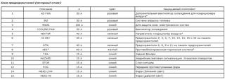

Подкапотом неищи,под ним вот что находиться:
Смоти в салоне под ногами,пед находиться там.
.JPG
.JPG [ 8.38 | Просмотров: 1463 ]

На крышках отсеков предохранителей написано, что за пред. Так что словарик тебе в помощь :)

Там и словарик ненужен и так всё понятно :),а если так уж нужна рашифровка всех предов поиск в руки balu,на форуме есть,или лень матушка, или мануал к машине тоже всё расписано.

Ну картинку из мануала я ему уже дал :)
