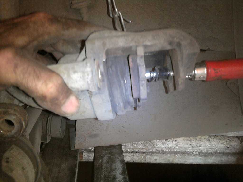

Привет всем!
Народ,подскажите как сжать поршень тормозного суппорта,а то не двигаеться никак.Первый раз с таким сталкиваюсь,обычно этой струбциной легко (или не очень),но сжимался всегда и на разных машинах.А тут нивкакую,даже не шевелиться :bad:

Или,если он не двигается - значит закис и не работал???Надо осоединять тормозной шланг,снимать суппорт и чистить?
А тормозной шланг сложно отсоединяется?

В хорошем случае он должен рукой сжиматься. Из этого следует что он закисает. А уже из этого следует :), что стоит купить ремкомплект и отремонтировать). Чтобы вытащить поршень нужно понадавливать на тормоз он сам начнет выходить), но не до конца, а то тормозуха вся уйдет. А вот уже когда вытащишь будет видно попал ты на замену поршня или можно обойтись просто заменой всех резинок.

Рем комплект не покупай долго с ними не проездиш проверено,да и тема была такая.Насчёткак его утопить есть вариант его отмочить или приоткрыть штуцер жижи,мне помогло так.

Wal струбцина у тебя слабенькая и давишь вроде на перекос, вот и не идет.
Я поршень загоняю вот таким съемником
снимаю у него лапы
а потом планку упираю в скобу и болт в поршень, и закручиваю. Заходит в лёгкую :good:

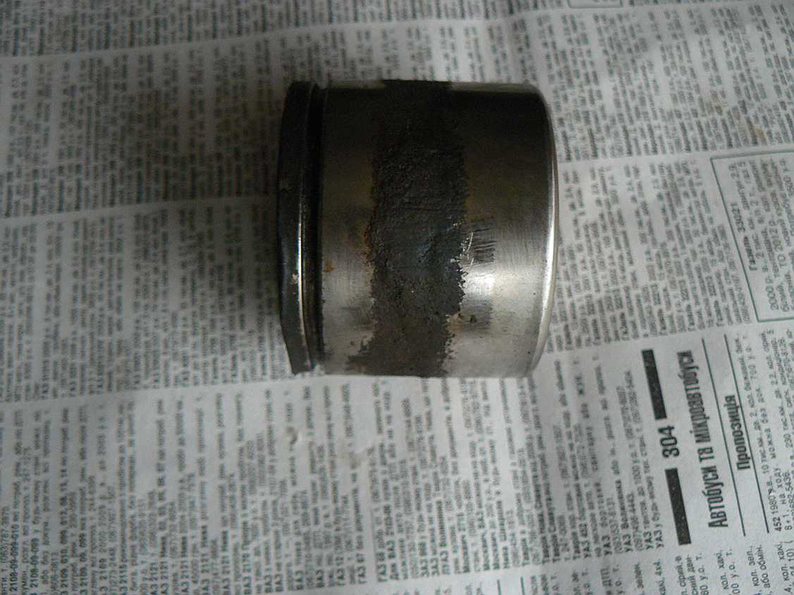

Сегодня снял суппорт - и вот она,причина неподвижности:

И такое-же в цилиндре!!! :evil:
Судя по количеству ржавчины,ещё до меня человек =@ ездил с заклинившим поршнем и нерабочим тормозом спереди справа!
Буду надеяться,что с левой стороны повезёт больше! :Yahoo!:
Я знаю,что надо брать оригинальный поршень,хотя нет уверенности,что в коробке с надписью маде ин Джапан будет оригинал.Поэтому вопрос - есть ли аналоги,и если есть,то что посоветуете?

Кстати,расшевелить закисший поршень удалось только прессом.

Ни на педаль,ни на монтировку,ни на постукивание со стороны отверстия,куда вкручивается болт тормозного шланга!Сидел мёртво!!!А вот трёхтонный пресс сумел сдвинуть :Yahoo!:

есть аналог поршня от фирмы NK, себе ставил пока полет нормальный
NK 8632007 Параметры Поршень скобы тормозного суппорта 12 1 716,77р.

Если денег много, можно и оригинал. Второй вариант, б.у. (у тебя Польша рядом). Не знаю что у тебя на самом супорте за ржа, а поршень востановим под рем комплектю (А советы типа только оригинал, только в сборе, лампочка сгорела значит замена только с машиной :lol: они всегда будут ) Я год назад поставил рем комплект (не оригинал) и проблем нет до сих пор.
