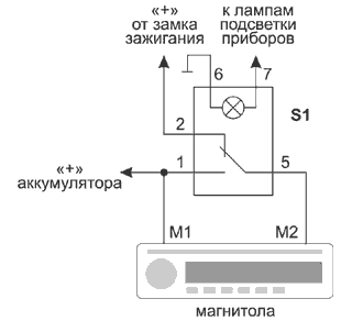

Так разберёшься?
schema.gif [ 4.31 | Просмотров: 3717 ]

KoDaK, а что это за переключатель? Контакты 1,2,5
Обычный переключатель.Просто для примера взял первую попавшуюся схему,по такой схеме человек предлагает воспользоваться двумя описанными выше способами подключения,но с возможностью выбора вручную.Будет интересно тем,кто хочет музыку без ключа! :)
