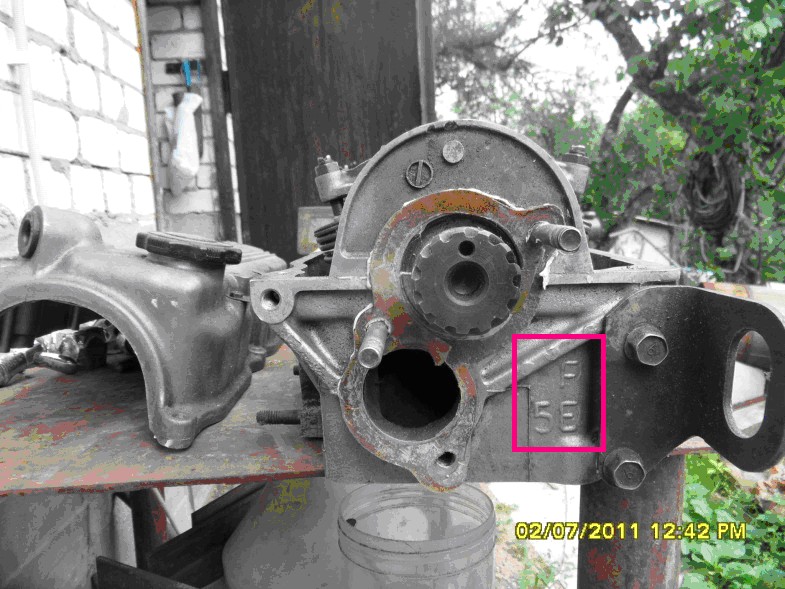

Помогите пож-та разобраться с задачкой. нужна ГБЦ мазда 626 GD 2,0 карб. 8 кл. Имеется ГБЦ мазда 626 2.0 карб FE 8 кл. По внешнему виду путем сличения один в один такая как необходимо, одно маленькое "НО". на моей голове написано со стороны крепления трамблера 8FE, а на альтернативной ГБЦ 5FE. что это может означать????? %) .
Предполагаю что эта цифра означает последнюю цифру года выпуска головки. у меня 88 г, значит 8FE, а там походу 85 т. к. 5FE %) :o .
В общем головняк так головняк уважаемые форумчане. Разъясните несведущему в этом вопросе :) . по всему получается что голова 85 г, а значит с GC. Насколько я знаю что именно с GC на GD перекочевали карбюраторные движки FE 8 клапанов.
Прилагаю фото испытуемого объекта.
Комментарий к файлу: В красный квадрат выделена сомнительная надпись

 Заголовок сообщения: Re: Помогите разобрать надписи на ГБЦ FE 2,0 8 кл. карбюратор | мазда (mazda) форум
03 июл 2011 03:29
Что означают цифры я не знаю, но головки у GC и GD одинаковые. Так же как и одинаковы головки с маркировкой F8 и FE.

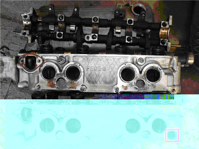

вот по поводу первого пункта я с вами пожалуй соглашусь. а на счет одинаковы с маркировкой F8 и FE это уже что то сомнительно. ведь F8 походу инжектор. и там есть дополнительное отверстие со стороны маркировки (входного коллектора). Кажется в этом их основное отличие. уже где то на форуме это рассматривалось.
Вот даже фото приложу чтобы не быть голословным.
Но все таки интересно узнать в чем же все таки отличие 8FE и 5FE???????? :sorry:
.JPG
.JPG [ 77.22 | Просмотров: 5661 ]
.JPG

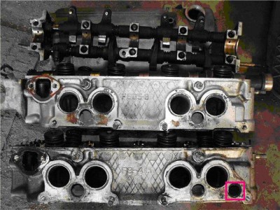

Судя по фото разница в наличии/отсутствии канала EGR (обведён красным), он из камеры выпускного клапана 4-ого цилиндра идет. У меня нажняя - F8-4.

так можно вместо FE головы поставить F8???
Они взаимозаменяемые??? Или надо будет глушить канал EGR?
11 июл 2011 18:07
Можно. Глушить ничего не надо.

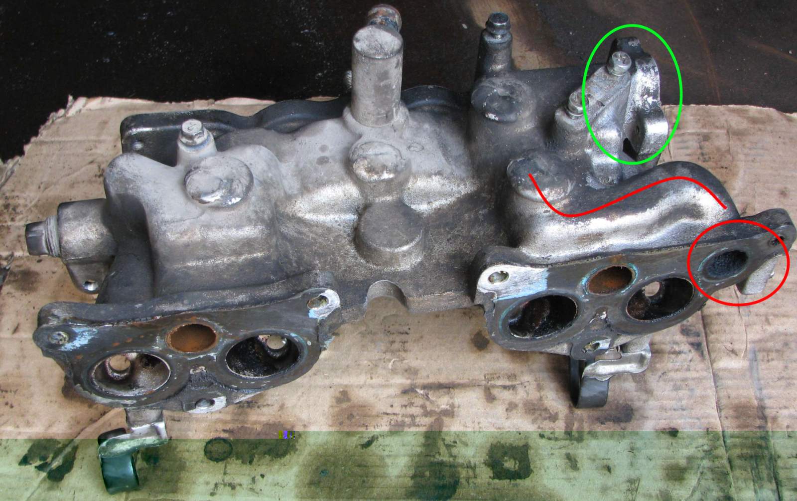

а что же делать с этим отверстием??? как его закрыть???

Если у тебя не было EGR, то и впускной коллектор болжен быть другой, не такой (на фото он перевёрнут):
2009_05_24 14.51.10_.jpg [ 187.75 | Просмотров: 5581 ]
то есть без канала EGR (красным обозначен вход с головки, а зеленым - выход на клапан). Тогда отверстие этого канала в головке просто заткнётся впускным коллектором.
Я так думаю... ©
Выше писал, что у меня головка F8-4, ошибся немного, на самом деле F8-14
