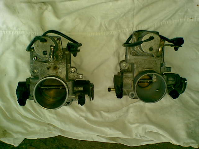

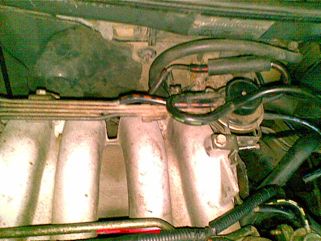

Koshak0082 нашёл я маркировку - старый движок таки 2-х литровый(фс) ,а новый 1.8(фп) так что поэтому и не подхдят кронштейны? сфоткай пожалуйста разводку вакуумных шлангов на коллекторе ,а то они у меня тоже разные вместе с дроссельными.спасибо :beer:
Комментарий к файлу: это на старом 2-х литровом
