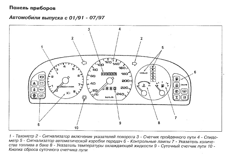

Всем привет.
Не работает датчик открытых дверей + датчик ремня безопасности, хочется узнать, это у меня одного так или же комплектация?
Mazda 626GE, 95, 1.8 (FP)
VIN: JMZGE14B201435499
При заводе на панели показывается иконка авто с ключем (по началу думал иммобилайзер), слева с краю.
Если не путаю, там идет 3 иконки и рядом 4 иконки (по вертикали). Вот как раз в этих 3-х иконках должны показываться ремни + двери.

так уж и нету?! слева внизу - открытые двери, выше - не пристегнутый ремень
