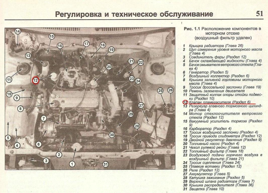

Наконец то решилась проблема с ХХ. Два года почти мучался с причинами, оказывается не работал так называемый "клапан пламегасителя". От него идут 2 трубки: одна в карб, другая в впускной коллектор со стороны 1 и 2 цилиндра. В общем через него подсасывало слишком много воздуха в 1 и 2 цилиндры, из-за чего и двигатель колбасило и при нагрузке на D, R обороты падали. Просто заглушили отверстие во впускном коллекторе. и все - машину не узнать. В режиме P,N - 900-950 об, в D, R - 650-700 об.
Не знаю есть ли он на инжекторных.
0045.jpg [ 174.82 | Просмотров: 6146 ]
