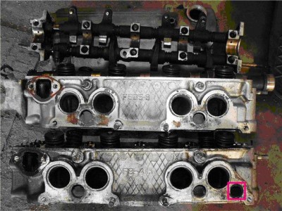

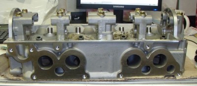

уважаемые форумчане. продолжаю разгадывать ребус по моей гбц.
прислали фото ГБЦ автовелт ZK-31002. На них она один в один как ГБЦ F8. С таким же дополнительным отверстием.
Подскажите можно ли поставить ГБЦ F8 вместо ГБЦ FE05-8 %) и что же все таки это за отверстие такое :o
верхнее фото- голова автовелт
DSC04819.JPG [ 91.92 | Просмотров: 6178 ]
111.JPG [ 77.24 | Просмотров: 6178 ]
 Заголовок сообщения: Re: можно ли поставить ГБЦ F8 вместо FE и в чем различия? | мазда (mazda) форум
11 июл 2011 23:33
Ещё раз повторяю: МОЖНО! Это моя фотография и мои ГБЦ. У меня мотор FE и сейчас стоит головка F8. Та самая, что на фотографии. За отверстие канала EGR не переживай. Оно будет перекрыто твоим карбюраторным коллектором, у которого этого отверстия нет.

УРААААААААААААААААААААААААААА!!! Походу нашелся блин выход из ситуации!!! :) :) :)
12 июл 2011 07:25
Зарегистрирован: 27 май 2011 17:32
Сообщений: 29
Автомобиль: mazda 626 GD hatch 2.0
спасибо Mayor. А то я тут всех москвичей замучил с этой автовельтовской головой :D :D :D
теперь осталось клапана новые докупить и вперед менять бошку! :)
