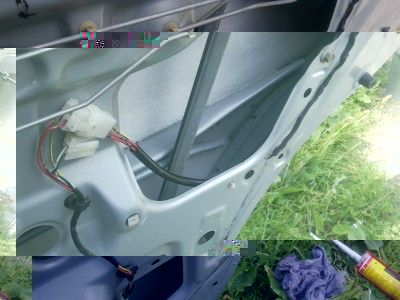

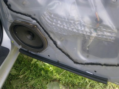

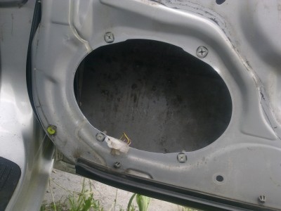

Итак после снятия внутренней обшивки, клеенки, стеклоподъемника+стекла видим много грязи в нутри дверцы:
001.jpg [ 180.31 | Просмотров: 3665 ]
002.jpg [ 150.44 | Просмотров: 3665 ]

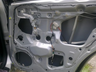

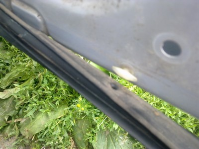

Снимаем нижнюю резинку:
003.jpg [ 188.17 | Просмотров: 3664 ]

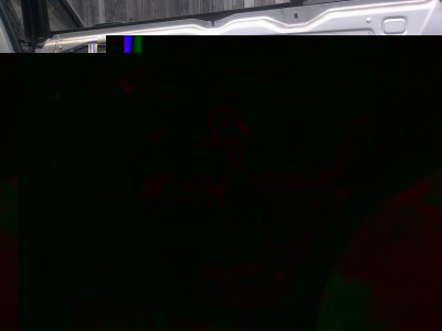

Все внутри чистим до заводского цвета:
004.jpg [ 152.55 | Просмотров: 3659 ]

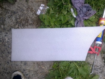

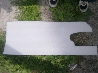

Вырезаем два элемента, т.к. внутри дверцы идет балка.
Верхняя часть:
007.jpg [ 116.91 | Просмотров: 3659 ]
Нижняя часть:
008.jpg [ 132.59 | Просмотров: 3659 ]

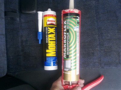

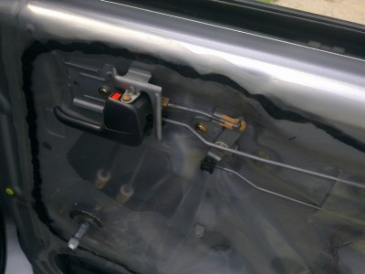

Я клеил эти элементы так: брал клей и намазывал внутреннюю сторону двери и уже к ней прижимал пенополиэтилен. Клеил такими клеями:
009.jpg [ 144.64 | Просмотров: 3659 ]
Причем тот что слева подходит более лучше, так как более жидкий.

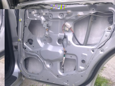

После клейки это выглядит вот так:
015.jpg [ 170.77 | Просмотров: 3659 ]
017.jpg [ 194.27 | Просмотров: 3635 ]

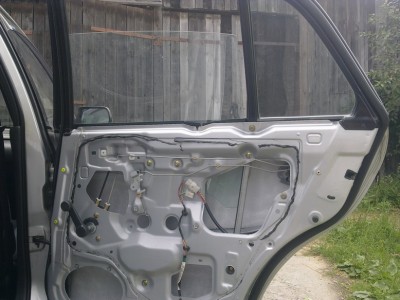

далее ставим стеклоподъемник+стекло:
019.jpg [ 183.41 | Просмотров: 3633 ]
клеем клеенку на место, потом ручку открытия двери:
020.jpg [ 131.29 | Просмотров: 3633 ]
ставим динамик и нижнюю резинку:
021.jpg [ 183.59 | Просмотров: 3633 ]
Наверх декоративную обшивку и ручку стеклопродъемника.
Так вот по всему что получилось:
-при езде даже по трассе 100-120 км/ч соседние машины почти не слышно, где-то на 5/6 звука со стороны точно меньше стало, только вот стал очень раздражать шум от колес идущий снизу. Времени на днище пока что нету, но займусь этим делом точно.
Ах да, толщина этой шумки -- 10мм.
